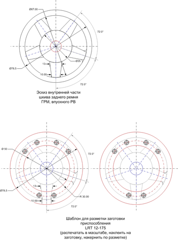

А как узнать смещение распредвала на 1-2 зуба,потому что вместо LRT-12-175 я использовал 2 крепких ребят,сбоку смотришь вроде совпадают,фонариком свечу и фотаю вроде тоже нормально.Просто точно его не разглядеть.
