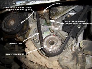

Поделиться172011-04-05 18:32:15
замена помпы
