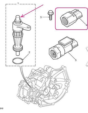

Масло у меня давит из под колпачка (№4 на картинке) шестерни спидометра..
https://i.ibb.co/HT2n2Rbc/Cd-IDp.jpg
Микрокат не детализирует, но может быть есть какой-то сальник внутри, который износился?
Или посадить колпачок на герметик...
В моем случае эта шестерня стоит как заглушка.. на каких Фрилах эта шестерня подключена?
Сапун у коробки как проверить?
или посадить! а вообще там просто резиновое кольцо
че его проверять, дунь в него компрессором, да и все
Кольцо резиновое уплотняет место сопряжения корпуса шестерни и коробки.. У меня масло идет через саму шестерню и выходит из под колпачка..
В какое место дунуть?
