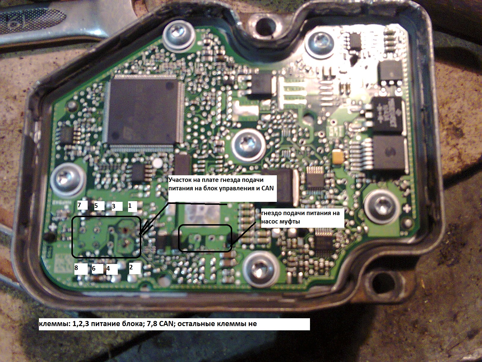

capvic написал(а):
Может быть блок неисправен, как проверить его и насос. куда дальше идти-не знаю.тестером, пробником
-постоянное питание на нем висит?
-зажигание приходит?
-масса?
осциллографом
при включения зажигания активность по CAN со стороны этого блока есть?
Насколько я помню- косяк выявился при повышенной мокрости, отсюда скорее неисправность
на шине CAN, точнее- в проводке
Какие конкретно блоки ругаются на потерю связи с блоком диф?
на диагностике блок виден?
Отредактировано Tihomirov (2014-10-31 20:54:36)
Подпись автораСегодня я буду кутить. Весело, добродушно, со всякими безобидными выходками. Приготовьте посуду, тарелки - я буду все это бить.
СПАСИБО, Валера! Со вчерашнего дня снова в строю. https://i.ibb.co/6RWSsHg1/IVh0X.jpg
https://i.ibb.co/Xx55BbXY/IVh0X-1.jpg
Подробнее: 1. Заменили разъем на самом жгуте, через него и попала вода, т.к. сначала сломались защелки, их при прежнем чудо-владельце припаяли паяльниколм и сделали дырки.2. при осмотре клемм на блоке установили, что клемма 1 (толстый провод бело-синий) подачи питания шевелился, был тонкий и зеленый. Почистили подпаяли. Результата нет - шатается. 3. По твоей рекомендации стали смотреть блок. Сняли крышку. В месте где поступает питание подгоревшее место размером 2-3 мм. достали подгоревший штырь. заменили. ПРИПАЯЛИ. ВСЁ! Весь ремонт с подъемом 1.5 т.р., а новый блок как "челленнджер" 49800,00 р. Далее фото разъема на жгуте, где видно, что контакты 1,2,3 зеленые и при проверке выяснено, что контакта 1 нет ващеhttps://i.ibb.co/B2pYpLDM/Bv-X41.jpg

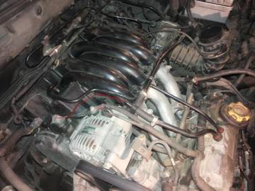

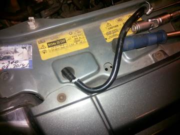

поменял я свечи, только вот сломал пластмассовую трубку которая идет от сколхоженого тройника до ХЗ чего
https://i.ibb.co/KjhJSYsh/LUTZN.jpg
вот еще лучше видно ее
https://i.ibb.co/9HJ2gNdY/U4pt-B.jpg
сломал я ее так
https://i.ibb.co/JW8spj8z/e7hmx.jpg
вопрос - что это за трубка? на что ее можно заменить и как сделать?
з.ы. пока я ее паяльником запаял, но боюсь, что от вибрации может опять сломаться
494
муфту на месте излома из подходящего "шланга" присобачь и забудь

место излома - развальцовка. т.е самое место, которое выходит из красного кружка держателя (х.з. как объяснить). ну туда не надеть муфту.
496
значит вставь внатяг-вклей туда шлаг нужного диаметра в который в последствии воткнешь (да-да, а как иначе?)
пострадавшую трубко.
Отредактировано Tihomirov (2014-11-15 21:36:06)
497
а это мысль... спасибо
498
В такие места хорошо подходят куски трубок от телескопических антенн старых транзисторных приёмников. С натягом вставляешь внутрь одного обломка, потом второго и проклеиваешь стык суперклеем "Момент".
