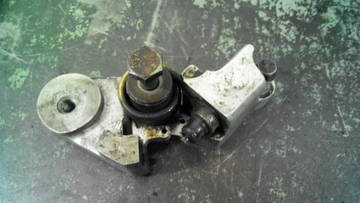

Добрый день, помогите разобраться с запчастью, гидронатяжитель ремня ГРМ двигатель 2,5 бензин, год 1998. Помогите найти каталожный номер.
Отредактировано berny (2014-11-20 13:57:34)
518
https://i.ibb.co/yvJVyTb/kc1w-J.jpg
