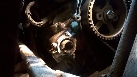

https://i.ibb.co/RkJLw5rt/PFdvb.jpg
https://i.ibb.co/xtJq4VLm/Na-Q3s.jpg
Приехал на работу, ивидел конкретную течь масла, обнаружил отсутствие крышки торца распредвала!!!!
Не могу найти номер в каталоге, как домой ехать?
Может торец распредвала заглушить чемнить?
Отредактировано Chuwak (2014-12-26 10:17:23)

Заглушка LUC100150L Масло давит не из распредвала, а из под сальника. У тебя замёрзла трубка вентиляции картера и газами выдавило заглушку. Сними крышку маслозаливной горловины, чтобы газы свободно выходили, заведи и на высоких оборотах посмотри будет течь масло или нет. Обязательно проверь уровень масла. Вполне возможно, что заглушки нет давным-давно, благо хоть сальник на месте. Это проблема на европейских моторах известная, поищи решение здесь на форуме.
Насчёт ремней. Последствия обрыва ремня очень тяжёлые, поэтому это не та деталь, на которой можно экономить, тем более, что родных выбор большой. Где то здесь читал, что натяжитель у Киа немного другой, но в сборе с роликом подходит.

спасибо, крышку потерял сегодня утром 100% и сегодня был первый минус на улице, воткнул померх второй сальник временно, течь ушла, но тут же полетело со щупа, короче решил не ездить до замены Грм и полного ТО, проблема с электрикой была в окислившихся клеммах аккумулятора
