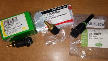

ЗУБЕРХА написал(а):
весь вопрос- какой используется для датчиков температуры для ЭБУ???
Вот тут кое что есть, на наших как раз стоит первый описанный тип (с отрицательным коэффициентом), графика нет но есть таблица, график поищу.
У всех трёх (во всяком случае на 2,5) типов датчиков температуры которые установлены - изменяется сопротивление в меньшую сторону при прогреве.

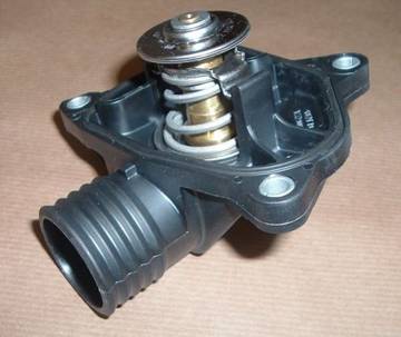

Здравствуйте! Лопнул патрубок от термостата к радиатору- нашел аналог. Решил снять термостат (т.к. гоняет сразу по большому кругу), есть рем комплект PEL10016. Но походу термостат не разборный. Нахрена тогда ремкомплект? Или он разборный?
Подскажите пожалуйста!
Отредактировано Руслан Уфа (2015-01-30 13:42:09)
640
https://i.ibb.co/8nBnxJZM/7it-NP.jpg
раньше ставили такой ,но из за проблем с перегревом начали втыкать вот такой как и стоит у нас
https://i.ibb.co/HTPGyfJS/p-Co-XB.jpg
Отредактировано vadim.s (2015-01-30 14:30:22)
641
ЗУБЕРХА написал(а):
Разве у тебя термостат не выносной?
2004 год должен быть выносной
PEL10016 наверняка тебе не подходит, это для до 2000 года
Спасибо!
642
Отредактировано vadim.s (Сегодня 16:30:22)
Да у меня тот, что на второй картинке)) Спасибо!
