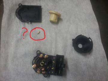

Снял и разобрал контактную группу... все контакты в отличном состоянии, но на всякий случай мелкой наждачкой чуток поработал и вэдэшкой сбрызнул.. При разборе вывалилась какая-то мелкая деталька, куда ее воткнуть не нашел, поэтому собрал без нее. Эффекта никакого это не дало... На горячую машина заводится отлично, на холодную со второй попытки... Куда еще смотреть?

740
Feddro
Срабатывает ли реле стартера в монтажной блоке под капотом синхронно с замком зажигания?
