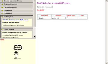

Сегодня мерил МАР - трубку не нашел, завел двигатель и газовал. На среднем контакте (мерил с массой) напряжение не изменяется (0.13В), хотя давление от турбины по трубке идет. Хана датчику? Может замочить в карбклинере, откиснет?
з.ы. сейчас нашел в хондовском мануале прозвонку МАР датчика, там вроде как крайний контакт (№1) должен менять напряжение...
Отредактировано yurmal (2014-08-24 21:45:01)
https://i.ibb.co/Dg61jXdd/g-MDXy.png
ок, не смотри на нумерацию пинов. на датчике питание (+,-) и сигнальный
Отредактировано Tihomirov (2014-08-24 22:55:53)
180
Прозвонил еще раз, получается так (картинка с мануала Хонда): https://i.ibb.co/F4DCzCXB/OSn92.jpg
Контакты 1,2 питание (1й всегда +5, 2й звенит с массой), 3й сигнальный, 1.9В в спокойном состоянии, до 2,4В если дуть. Вот этот вольтаж и смущает, не маленький разбег?
