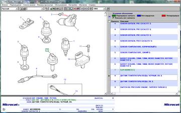

Аля написал(а):
А какой там вообще должен стоять датчик? Я почему-то код найти не могу
https://i.ibb.co/BVsxcHBT/d5q-Pn.jpg
https://i.ibb.co/Fb2J29MT/x-AGmg.jpg
254
А в чём разница? Разный цвет - разные парт номера? К году выпуска или к температуре привязаны?
