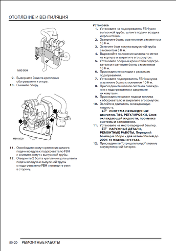

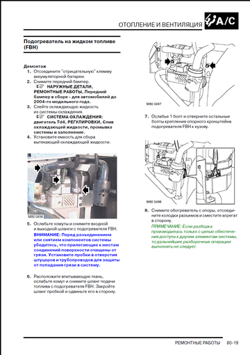

http://sa.uploads.ru/t/nUKCA.png
http://sa.uploads.ru/t/VjhPi.png
http://sa.uploads.ru/t/ghvGk.png
вот такая байда у меня установлена, а ты говоришь только кустарный тюнинг или опять я не допанимаю :canthearyou:

yojik
ценю попытку, но ты мне ничего не докажешь- ищи таймер или его остатки
твой год- нужен таймер. без него никак.
Толковое внедрение вебасто в штатные системы (климат) пошло только с ф2
Отредактировано Tihomirov (2014-10-18 23:05:47)

на разъеме блока (за бампером), есть тонкие и толстые провода
появление (не подал и бросил, а продолжительно, пока подаешь программа работы девайса должна работать)
на одном из тонких проводов отрицательного потенциала приводит к запуску
родной таймер дает массу на блок, тем самым запускает его
Отредактировано Tihomirov (2014-10-19 00:32:18)
