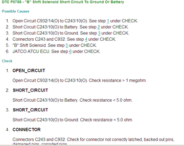

https://i.ibb.co/kVmt2Nq3/q-Vho-O.png

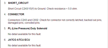

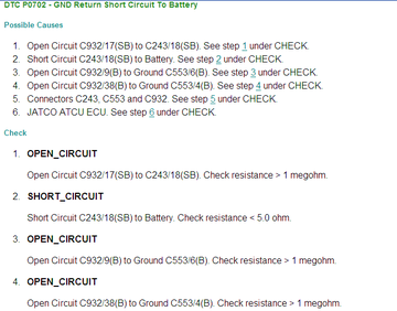

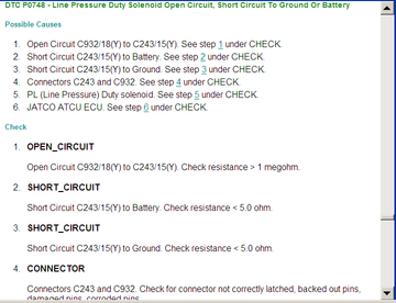

https://i.ibb.co/35t4YT4H/b-QGXr.png
https://i.ibb.co/0jv04w0J/j-NW0T.png
https://i.ibb.co/0jzP2Mf1/k2nj-S.png
https://i.ibb.co/zTfLZcr0/LACTU.png
419
Tihomirov
увы пока ничего не понятно (
