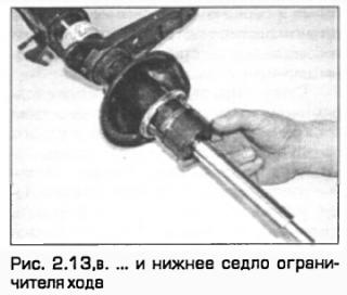

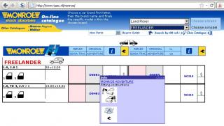

Поменял тут передние стойки. Стояли оригинальные DELPHI, аж 02.1999 г. выпуска. Столько отходили, только у меня на вторую морозную зиму потекли, аж жаль :surprise:
Поставил Monroe D0003 (фото 1) - блин, они оказывается, желтые.
Фото 2 - "давай покрасим холодильник в черный цвет..." :)
В общем, все встало отлично, замечен только один нюанс - новые стойки немного меньше в диаметре предыдущих, а черные пластмассовые колпачки на них (см. фото 1) - наоборот больше, так что поставить на место нижнее седло ограничителя хода (идущее в сборе с кольцом для фиксации нижней части пыльника, см. фото 3) удалось, только сняв и обточив пластмассовый колпачок на на наждаке примерно на 1 мм.
Ощущения - непередаваемые, машина как новая :jumping:

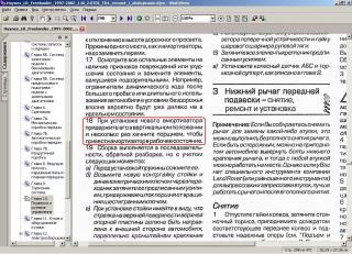

тут такой вопрос, стойки у меня в сжатом виде, зафиксированы. нужно ли их прокачивать перед установкой? или их уже с завода прокачали?
Я делал по инструкции на ремонт авто - прокачивал, хотя в инструкции от Monroe ничего нет об этом :dontknow:
