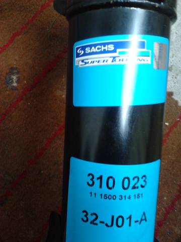

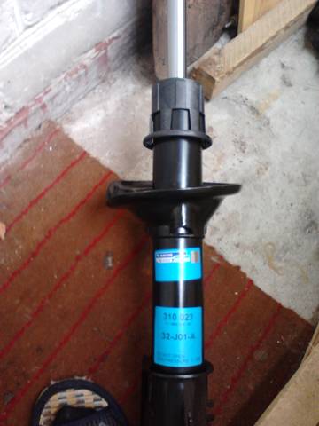

И так с КАЯБА облом , заказал такие
https://upforme.ru/uploads/0000/d3/70/2/583988.jpg
https://upforme.ru/uploads/0000/d3/70/2/175710.jpg
пощел ставить 8-)

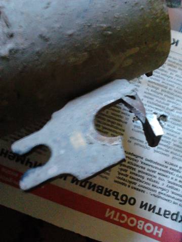

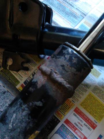

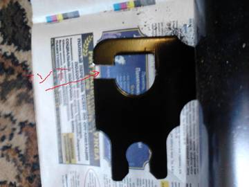

И так не много добавлю о замене задних аморов . Есть одно неудобство , тормозная трубка проходит через ухо и ее ( трубку ) нужно откручивать , есно потом прокачка тормозов . Я просто пропилил это ухо.
https://upforme.ru/uploads/0000/d3/70/2/960327.jpg
А на старой пропилил и разогнул. Тормоза прокачивать не придется.
https://upforme.ru/uploads/0000/d3/70/2/946928.jpg

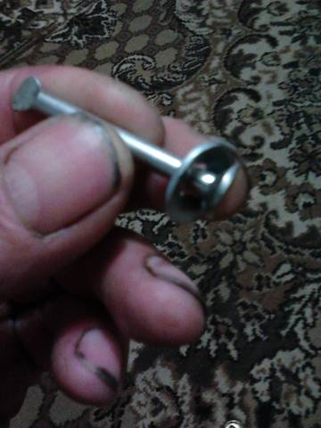

Стояли ремонтные аморы :angry: , не советую , не надолго . Конечно и руки разные , у меня было так.
https://upforme.ru/uploads/0000/d3/70/2/162686.jpg

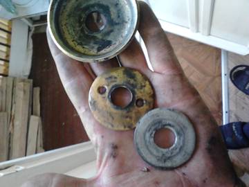

И такой набор шайб.
https://upforme.ru/uploads/0000/d3/70/2/314866.jpg

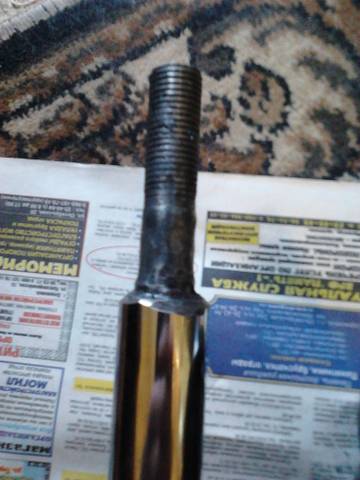

Даже болт умудрились приварить.
https://upforme.ru/uploads/0000/d3/70/2/285623.jpg
Вот так бывает :dontknow:
170
И такой набор шайб.
Маде ин СовКолхоз :mad:
А вот пропиливать ухи - я че то очкую :tomato: (пока гипотетически). Как говорится, если звезды зажигаются - значит, это кому-нибудь нужно? :question:
171
у меня с завода были с пропилом, монро-адвентуре. так что все ок  :yep:
172
Vitaliy написал(а):
А вот пропиливать ухи - я че то очкую  (пока гипотетически). Как говорится, если звезды зажигаются - значит, это кому-нибудь нужно?
Передние же пропилены и все хорошо , сегодня весь вечер катался и все в норме. :flag:

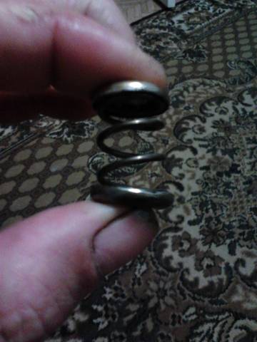

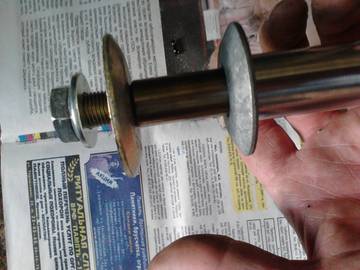

Кстати у меня сгнили фиксаторы колодок , сделал так.
Купил фиксаторы от Ваз , но там нужны только это. На них надел шайбы пятерку усиленную.
https://upforme.ru/uploads/0000/d3/70/2/569291.jpg
И купил Газелевские пружинки от фиксаторов , предварительно обрезал тарелки по глубине , сделал их мелкими.
https://upforme.ru/uploads/0000/d3/70/2/426647.jpg
Оболденно все встало и держит отлично 8-)

ща гляну
32-H97-0 Амортизатор
32-J02-A Амортизатор
32-Q29-A Амортизатор
32-J01-A Амортизатор
32-Q28-A Амортизатор
DELPHI KG9135 Амортизатор
KG9136 Амортизатор
KONI 2100-4049 Ходовая часть в сборе, амортизатор
KYB 334624 Амортизатор
334623 Амортизатор
MEYLE 53-26 723 0000 Амортизатор
53-26 623 0003 Амортизатор
53-26 623 0002 Амортизатор
53-26 723 0001 Амортизатор
MONROE D0005 Амортизатор
D0003 Амортизатор
D0401 Амортизатор
OPTIMAL A-3509HL Амортизатор
A-3508GR Амортизатор
A-3508GL Амортизатор
A-3509HR Амортизатор
ORIGINAL IMPERIUM 38203 Защитный колпак / пыльник, амортизатор
38201 Защитный колпак / пыльник, амортизатор
SACHS 313 405 Амортизатор
310 024 Амортизатор
313 406 Амортизатор
310 023 Амортизатор
выбирай)))))))))))))

дядя, а Дэлфи то не продают на доступных мне источниках.  :dontknow:
Но что интересно по этим кроссам выходишь на Сакс по приемлемой цене. В прошлом году дороже были
197
d2ima
таки я никому ничего и не обещал))))) а сакс да могут быть неплохими амортами ...
вполне допускаю что просто остались тока у официалов на складах за ёпнутые маньги..скорее всего есть договор по которому амморты шли тока чере оф дилеров..много чего может быть....ща пороюсь..самому интересно
Отредактировано d2ima (2012-08-08 15:53:30)

Сакс
Я задние такие поставил , не мягче Монро , мне нравится 8-)
а когда разобрал -там шариков говоришь не хваталов опорнике ? много?
2 или 3 не хватало.
может тут собака зарыта была?
Так я и говорю что стучал ОПОРНИК , а не стойка :dontknow:
это тебе стойки так ставли у дяди Васи?
Ну дядей Васей я обозвал сервис в котором не проверили опорники , стойки там меняли леваком ( подешевле ) есно они на опорник внимание не обратили , но факт остается фактом.
