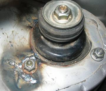

https://upforme.ru/uploads/0000/d3/70/2/194348.jpg
https://upforme.ru/uploads/0000/d3/70/2/226754.jpg
Вот так как то.
219
ЛЕМП написал(а):
Вот так как то.
Я бы сварщику руки оторвал , хоть бы зачистили :dontknow:  Кемпом можно такую красоту тварить.
Отредактировано IIpuzpak (2012-08-30 20:54:27)

ЛЕМП, а шо сварщики не сделали-
вкруговую шайбы сверху по отверстиям
а так, не айс.
221
Поеду ставить опору,попрошу переделать,он мне утром до работы на скорую руку подварил и проставил резиновую шайбу.
222
Я бы ему руки заварил , на какую на скорую :mad: , уверен и фаски не сняты . наплавил сверху , толку мало , нужно металл ПРОВАРИВАТЬ , а не накладывать :dontknow:
а так, не айс.

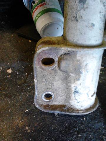

Получил опору,вот что получилось(чашку из старой приварил к стакану).https://upforme.ru/uploads/0000/d3/70/2/866502.jpg
Да еще мастер сказал,что у меня болт регулировки схождения (один из двух)стоит меньшего диаметра,если кто знает,подскажите его размеры или номер по каталогу.
225
Браво , вот это уже конкретно , надеюсь старые трещины проварили :flag:
А вот этого не понял и начал сомневаться в компетенции мастера. Схождние регулируется тягами ( рычагами ) задними , а болтами ( не в нашем случае ) регулируют развал , но если ты хочешь сделать как у Бехи , то поставь верхний болт крепления амора на М12 ( так я сделал ) и колеса станут иксом , но в пределах разумного конечно , или может я что не так понял ???

Вот стойка Восьмерки , видно какое отверстие под регулировочный болт , у нас нет такого :dontknow:
https://upforme.ru/uploads/0000/d3/70/2/640993.jpg
234
Почитай: Развал переднего колеса вне допустимых параметров
235
Почитай:
Так я и говорю , что сами делают , с таким же успехом можно и отверстия в шаровой расточить , благо место позволяет . Я сыну на Субаре задние так сделал , просто болт поставил не на 14 , а на 12 и колеса иксом встали , на 3,5 градуса увел. :dontknow:
Отредактировано IIpuzpak (2012-09-13 15:05:18)
