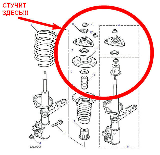

продолжим так сказать эпический! срач?
Исключительно для затравки d2ima  :D взял на себя риск отметить на схеме  :tomato:
https://upforme.ru/uploads/0000/d3/70/2/388403.jpg

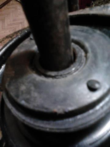

Короче фотки не крепятся , могу сказать еще , дома подшипники отогрелись . и люфт стал огромный , такое ощущение , что подшипник стал элипсом , опорная обойма люфтит ТОЛЬКО в одну сторону , люфт подшипника , идет поперек авто , а вдоль , люфта нет , итог , подшипник разбивается при наклонах в право и влево автомобиля , когда одно колесо падает в яму , как то так:dontknow:
Сайленды в передних опорах стоят мощные , цельные , ни как задние пустотелые , так что их разбить . нужно умудриться . стукать опоре не по чему :dontknow:
Блин фотки будут грузиться . все скину и будет понятно :flag:
Кстати , пока качал подшипник , он развалился , обойма вылетела :dontknow:
Отредактировано IIpuzpak (2012-11-22 12:36:06)
286

Люфт примерно в 3 мм. Но по всему кузову отдача . и самое главное на чашки , пружина давит на опорник который люфтит , вот и щелчки , а пружина жмет дай боже , если я пальцами смог создать усилие для щелчка ( Ян это слышал ) , то что говорить о пружине.
Фотки так и не грузятся :dontknow:

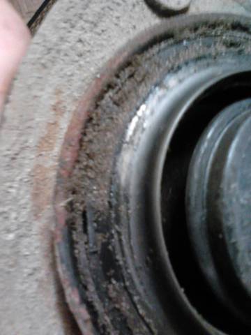

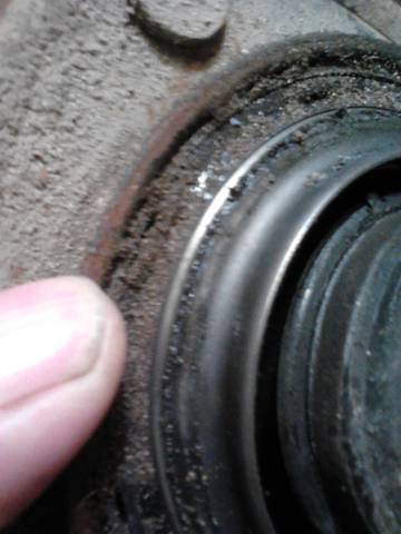

Попробую фотки загрузить.
Грузятся :flirt:
Это подшипник
https://upforme.ru/uploads/0000/d3/70/2/126116.jpg
https://upforme.ru/uploads/0000/d3/70/2/229978.jpg
Видно место трения ( люфта ) обоймы.

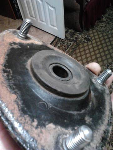

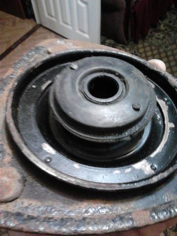

А это опора , без каких либо повреждений :dontknow:
https://upforme.ru/uploads/0000/d3/70/2/41670.jpg
https://upforme.ru/uploads/0000/d3/70/2/729181.jpg
Что скажете , где проблема ??? :writing:
293
в подшипнике я и не сомневался, если есть подшипник то он обязательно когда-нибудь развалится, угроза начинается с износа резинового изделия № 3 обзовем его так. зажми опору в тиски возьми круглую монтировку и покачай ее увидишь возле центральной втулки микро трещины, поэтому и рас----чивает обоймы.
294
Однако и так пробовал , не двигается втулка . стоит на мертво :dontknow:
https://upforme.ru/uploads/0000/d3/70/2/471280.jpg
В ямы на полном ходу нуна меньше падать ;)  :flag:
Отредактировано IIpuzpak (2012-11-26 14:06:35)
