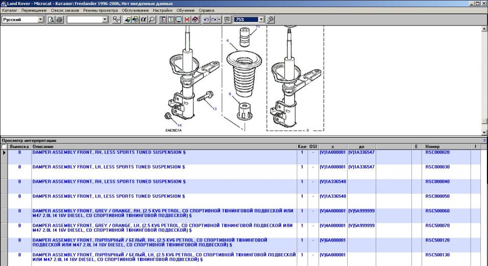

подскажите номер для стоек передних на комплектацию спорт.
у себя нашел на стойке наклейку делфи вайт ND500090,первую букву не увидел. второй строкой 22191227 спорт спец.
по этим номерам екзист ничего не нашел, а микрокат у меня не идет
307
    Здесь есть номера, копируеш номер переносиш в поисковик ексиста и все........... :writing:                                   http://lr.ru/catalog/freelander/freelander_1/

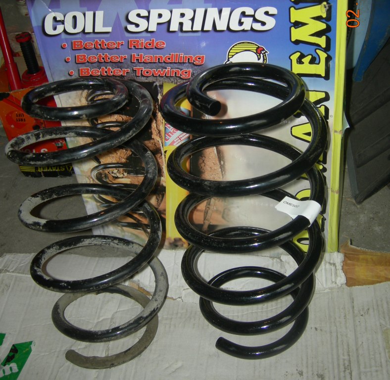

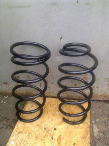

https://upforme.ru/uploads/0000/d3/70/2/549925.jpg  - Спорт (передняя)
https://upforme.ru/uploads/0000/d3/70/2/837099.jpg
- (слева)- пружина для 2.0 L дизель,         (справа)- дизельTD4 и 2.5л
Отредактировано EVG (2013-02-13 22:51:37)
314
EVG написал(а):
- (слева)- пружина для 2.0 L дизель,   1.8л (поправьте если что)       (справа)- дизельTD4 и 2.5л
Слева, непонятная пружина..
Вот мои, грязная - родная 1,8; чистая - АРБ 2,5
https://upforme.ru/uploads/0000/d3/70/2/735652.jpg
315
Так, тем интереснее.На моей фото  слева-это для дизеля  2.0л    - 3х и 5ти дверок.
Denver  ты прав.     Для 1.8 получается другая.
Но чем же 1.8 отличается тогда от 2.5?
Справа точно для 2.5
Отредактировано EVG (2013-02-13 23:04:53)

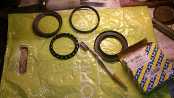

доброго времени суток. я вот читал эту тему. кто что писал уже не уследишь. короче речь о опорных подшипниках.  я тоже долго не мог понять и поверить что подшипник может стучать. но это оказалось так!!!!  стук был при резком падении колеса  справа. а чаще когда два колеса одновременно, так как стабилезатор в этот момент нейтрилезовался при одновременном движении. удар ощущался как будто стойка не работала или до отбойника пробивала. и на гравиеке бряк...решил лифтануть ашинку и заодно закзал подшипник.  разбираю и вижу два следа говорящие о том что упорная шайба пружины работала качаясь в одной плоскости.https://upforme.ru/uploads/0000/d3/70/2/195475.jpg
разбираю подшипник https://upforme.ru/uploads/0000/d3/70/2/371264.jpg
наблюдаю мятины от шариков https://upforme.ru/uploads/0000/d3/70/2/717077.jpg
короче мое мнение- шарики попадая на разные неровности не могли держать оба кольца подшипника в строгой паралельности и по этому при демпфировании пружины( пружина упирается в подшипник) . кольца подшипника качались.   ( своими словами " как не выставленный стол,, стул. или стеральная машина) 8-)  отсюда и удары и стуки.  [b]короче я жалею что не два подшипника купил [/b]  а на счет радиальных качений-то они и в новом подшипнике наблюдались. такое уж устройство.
Отредактировано mihanik2010 (2013-04-30 17:16:57)
