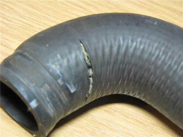

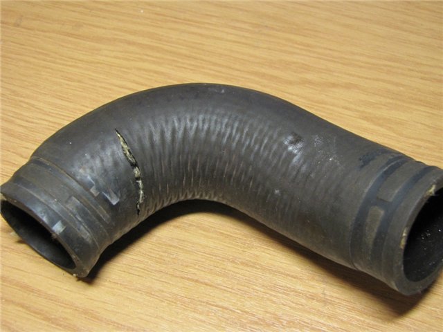

В обед проверял уровень масла о ОЖ.
И вижу вот ЭТО
https://i.ibb.co/67xnFrLr/7d666d50d68b.jpg
https://i.ibb.co/9k6sDzZD/e4c7e752b456.jpg
Еду в магазин покупаю патрубок  от ВАЗ 2109
Форма и Размер такой же. На СТО поменяли.
Блин,  я ОФИГЕЛ.  :O  :O
ВЗЯЛ и ЛОПНУЛ. :mad:  :mad:

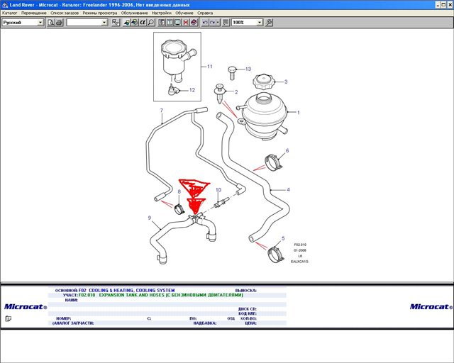

Кстати,никто не подскажет код этого тройника ? :flag:
Какой из них? :dontknow:
https://i.ibb.co/4ZwMfg7k/ae9f85bd2800.jpg
https://i.ibb.co/C3Stqz2x/6ef26d0fe994.jpg

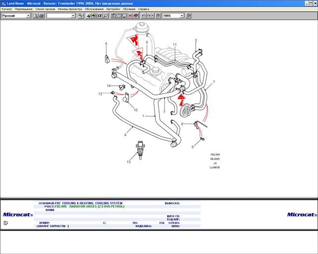

pir-ani
Димыч,у меня как то по другому всё выглядит... :dontknow: От расширительного бачка идёт шланг в сторону радиатора и сразу же у радиатора стоит тройник...после которого,один шланг в радиатор,а второй под надмоторную плиту.Как то так...
У меня так же.
По Microcat не бьется.
nomid2009
Дима,у меня ваще Microcat  нетута... :dontknow: Мануал скачал,а его не знаю где.
Дима привет
не заморачивайся насчет кода и оригинала, ищи похожий тройник в автомагазах или хозтоварах, можно и металический, диаметр патрубков от 32 до 34 мм, и хомуты меняй на "с винтиком" - удобнее.
