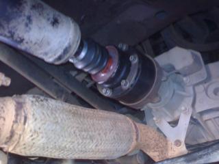

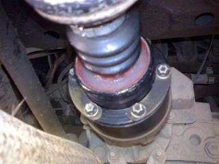

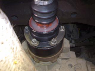

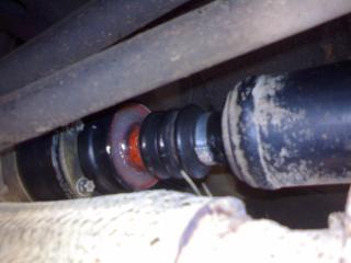

провел реанимацию пыльника. внутри пыльник промазал маслостойким силиконом,красный; снаружи также, после обычным бесцветным, для сантехники; напихал сколько влезло. фото
https://i.ibb.co/dsZKRFk0/56486-1.jpg
https://i.ibb.co/d0szdF9Q/56486-2.jpg
https://i.ibb.co/PvwChKpd/56486-3.jpg
https://i.ibb.co/GQNbTLjn/56486-4.jpg
https://i.ibb.co/tPqD5d17/56486-5.jpg
