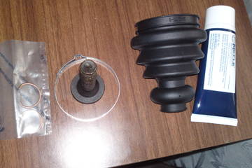

Купил я этот пыльник, но Вас разачарую, либо я не так понял мастера либо он не так объяснил, :dontknow:   дело вот в чем :пыльник этот обычный резиновый, только без кольца с отверстиями под болты, соответственно его не надо резать и сверлить, :D  и одевается на старую, родную железку. Вот его номер:100 498 0133.
Вот он сам: https://i.ibb.co/67XMmP4J/z-B4vh.jpg

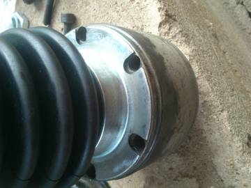

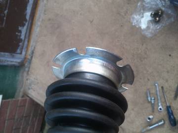

Вчера перебирали карданы на отцовском ЛеньДровере. Пыльник трипода поставили от внутреннего ШРУСа ауди/фольксваген. Только пришлось стачивать бортик и отверстия расширять наружу, просто делая прорези по краям отверстий. Получилась ромашка))) Всё встало норм.
266
https://i.ibb.co/Y4PNYJt0/sat8m.jpg
https://i.ibb.co/r2ZRdtsK/JPh-K7.jpg
https://i.ibb.co/B21cNrR1/5zu-IO.jpg
Вот так выглядит доработанный пыльник шруса VW/Audi.

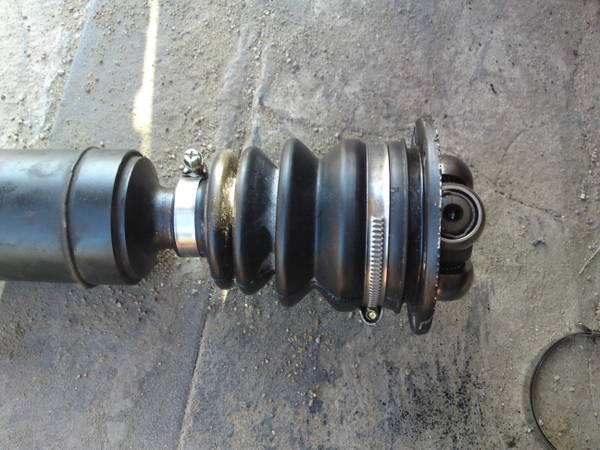

Привет всем
столкнулся недавно с ентим самым пыльником , при очередном осмотре фрила на канаве
выход прост,(если руки на месте)
штангелем замеряем диаметры , а , они 65 на 25 +/- 1мм, длинна 95/105 допускаем, на авторынке по размерному каталогу подбираем пыльник, смазку, хомуты я купил отдельно те что в комплекте тонковаты  и на подъемник
вывешиваем 3 колеса 2 перед один зад (чтоб крутить кардан) 4 болта на 17 от заднего моста 4 болта крепления подшипников ЗвероМуфты 6 звездочек от передней раздатки (выручил набор SATA),
перед откручиваньем привязываем кардан к дну в 4х местах
после снятия всех болтов ВДВОЕМ опусакем кардан
плоской отверткой Акуратно поддеваем края жестянки старого пыльника отнимаем от стакана крестовины, далее стопор крестовины(той-же отверткой)
с крестовиной помучился очень плотно сидит,
Потом в обратном порядке
Хомуты затягиваем в ПОСЛЕДНЮЮ :flag: ОЧЕРЕДЬ ПОСЛЕ УСТАНОВКИ КАРДАНА и ВСЕХ БОЛТОВ НА МЕСТО.. Смазку не забываем, пару столовых ложек с верхом
кольца на пыльник не ставил
пара тысяч проехана , все ОК
https://i.ibb.co/yF9Bs28P/ogb-SB.jpg
https://i.ibb.co/ZzW8cmTT/z-Vma-E.jpg
https://i.ibb.co/wGRjrc6/nxz-DO.jpg
Всем Удачи
Отредактировано Лендер (2013-08-22 10:11:56)

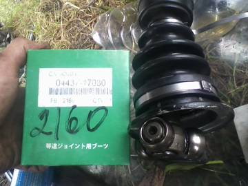

Я жеть выше написал 25 на 65 в плюс не стоит в минус можно один два мм , натянется, на фотке, модель пыльника 2160 в любом атомаге найдеш он в идеале подходит

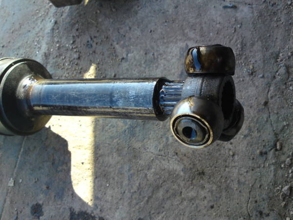

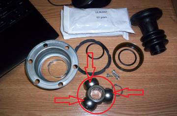

Ребята а вот эта штука отдельно продаётся?
https://i.ibb.co/Kc1cZH3s/B1Uy-L.jpg
У меня от вот этих ушок иголки или там подшипники рассыпались.Может их токарь сможет как то переделать?Подскажите очень надо...
275
А как они рассыпались? Обоймы целые?
276
Обоймы целые,внутри у них мааааленькие иголки или что там может быть?Вообщем вот эти 3 ушки свободно входят и выходят.
277
Так не должно быть! Посмотри фото 1,2,3 - это я на своей  пыльник менял - на них явно видны стопора которые не дают высыпаться игольчатым роликам.

278
Сделай замеры трипоида (диаметр наружней части подшипника, число зубьев). Может чем и помогу.
279
Правильно.Дело именно в них.Этих стопоров наверно у меня с роду наверно не было (подозрение  :D ). Воот...Машину недавно купил,видать прежнему хозяину не жарко не холодно было чё с машиной.
Вот эти кольца (красные стрелки) целые.
https://i.ibb.co/fd9xz490/t0Eq-C.jpg
А вот этого стопора (зелёная стрелка) вообще отсуствует и соответственно  там нет никаких иголок.Вот и думаю есть аналоги или к токарю надо...

281
Ты так и не сказал, в какой момент они у тебя рассыпались.
Если при разборе (ролики целые и все "иголки" в наличии)  - то набей солидол и посади их обратно, аккуратно собери всё и будет тебе счастье!
Аналоги пытался найти не нашёл. Найдёшь - сообщи.
