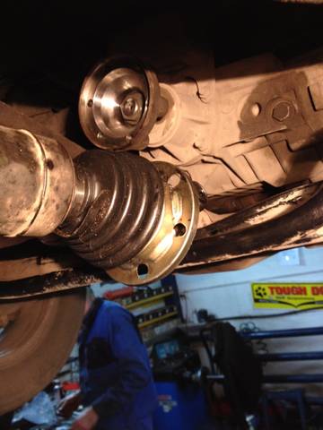

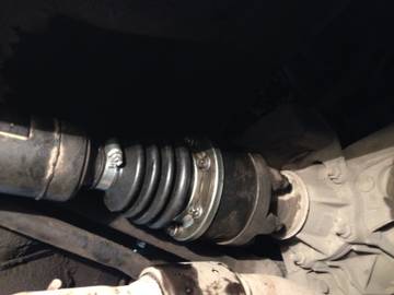

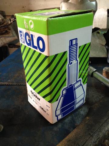

Приветствую, дорогие фриловоды!)  Хочу поделится историей замены пыльника на моем коне. Прочитав данную тему, решил поставить пыльник от ИЖ 2141, найти его в Саратове было сложновато и то, нашел вместе с подшипником гранаты... 950 руб. Можно было купить только пыльник, но он без жестянки.
Вот фото коробки и самого пыльника:
https://i.ibb.co/KcVjJBnS/df-AR6.jpg
https://i.ibb.co/1GtRgDS2/Nn-ISB.jpg
Снимать пришлось только переднюю часть кардана и расслабить болты подвесных.
Вот так выглядел мой ужас (кстати ездил с таким 2 месяца, без последствий):
https://i.ibb.co/7xqxWq4N/j3g9O.jpg
Хомут лучше ставить металлический, пластиковый зимой может лопнуть, но это мое мнение. Отверстия на жестянке Москвичовского пыльника не совсем подходят, пришлось растачивать, на фото видно.
Вот результат:
https://i.ibb.co/DDKSQ2Q0/sij1E.jpg
В общем возня была только при снятии кардана, дальше ничего сложного. Всем удачи!

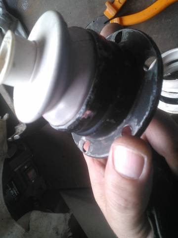

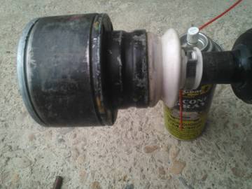

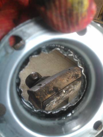

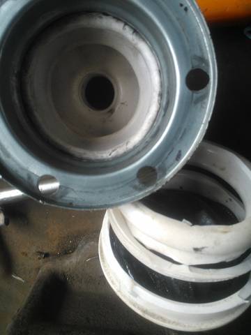

Всем привет сделал замену пыльника компенсатора длины вала уже третий или 4  раз проводил экпременты ставил на саму железку разорвало второй раз поставил от оки но вовнутрь схема такая снимаем вал все конечно метим разбираем узел трипоида очищаем от старой смазки https://i.ibb.co/vCFrXLMy/Ga3rp.jpg  вот так хрустит булка. разбираем узел с железкой. пластиковое кольцо я выбросил .https://i.ibb.co/WWCWq1dB/w3zlk.jpg развальцовываем отверткой Внимание не делайте на руке желательно на тисках очень удобно подготавливаем пыльник я теперь взял от 09 08 гранаты более жесткую https://i.ibb.co/0Rzwx3VY/r-AWQq.jpg  подрезаем полтора кольца и делаем примерку https://i.ibb.co/Qj6q6qq2/KCku-G.jpg выворачиваем наизнанку и через малое отверстие отверткой заправляем под развальцовку совет как только резина пыльника будет в развальцовке прижмите пассатижами Да без труда не вынешь рыбку из пруда Полностью обжимаем завальцовываем без фанатизма выворачиваем как он должен бытьhttps://i.ibb.co/CKfM1tLg/kh-LAG.jpg  да смазки коробок не больше собираем узел чуть силикона и пыльник на месте подготовьте хомут я приготовил железный с обжимкой сразу не затягивайте он никуда не денетсяhttps://i.ibb.co/TDvYtWpz/3net-P.jpg
после установки на Фрилендер чуть расправьте пыльник чтоб не было гармошки  зажмите .Всем всего.
