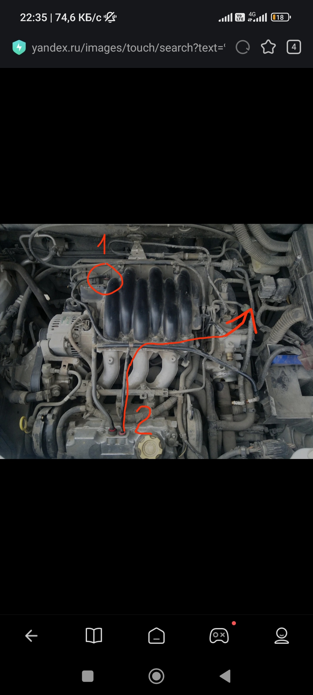

169
https://upforme.ru/uploads/0000/d3/70/7756/t904346.jpg
170
Под цифрой 1 стоит болтик типа заглушка
Под цифрой 2 трубка уходит на улицу,ни к чему не крепится, я не нашёл для него отверстия
Отредактировано LandRollerFreeklander1 (2022-12-14 19:24:29)

до кучи можно попробовать вместо углового  патрубка на печке с клапаном для прокачки
поставить тройник на шланг 8 мм и вывести его в верхнюю подводку расширительного бачка
тоже через тройник
ну и по традиции для этого мотора)))
проверить всю систему на герметичность/целосность бачка ож и крышки
проверить радиатор печки и все остальные соединения,
в развале блока весь пластик, особенно быстросьем, на утечки

еще как вариант можно поэксперементировать с сопротивлением датчика температуры на эбу
параллелить  переменником и смотреть результаты
диаграмма  работы дтож  и график сопротивления от температуры есть в мануале
не помню  зависимость
может и последовательно придется ставить сопротивление
   Я когда вижу что температура приближается к 100 на мультитрониксе, включаю параллельно датчику температуры резистор на 520 Ом и обманываю ЭБУ . Он думает, что температура на 10 градусов выше и карлсоны начинают молотить.
Мне нравиться. Помогает в пробках.
Почему 520 Ом ??? под руку попалась в тот момент. Искал омическую от 400 до 600
