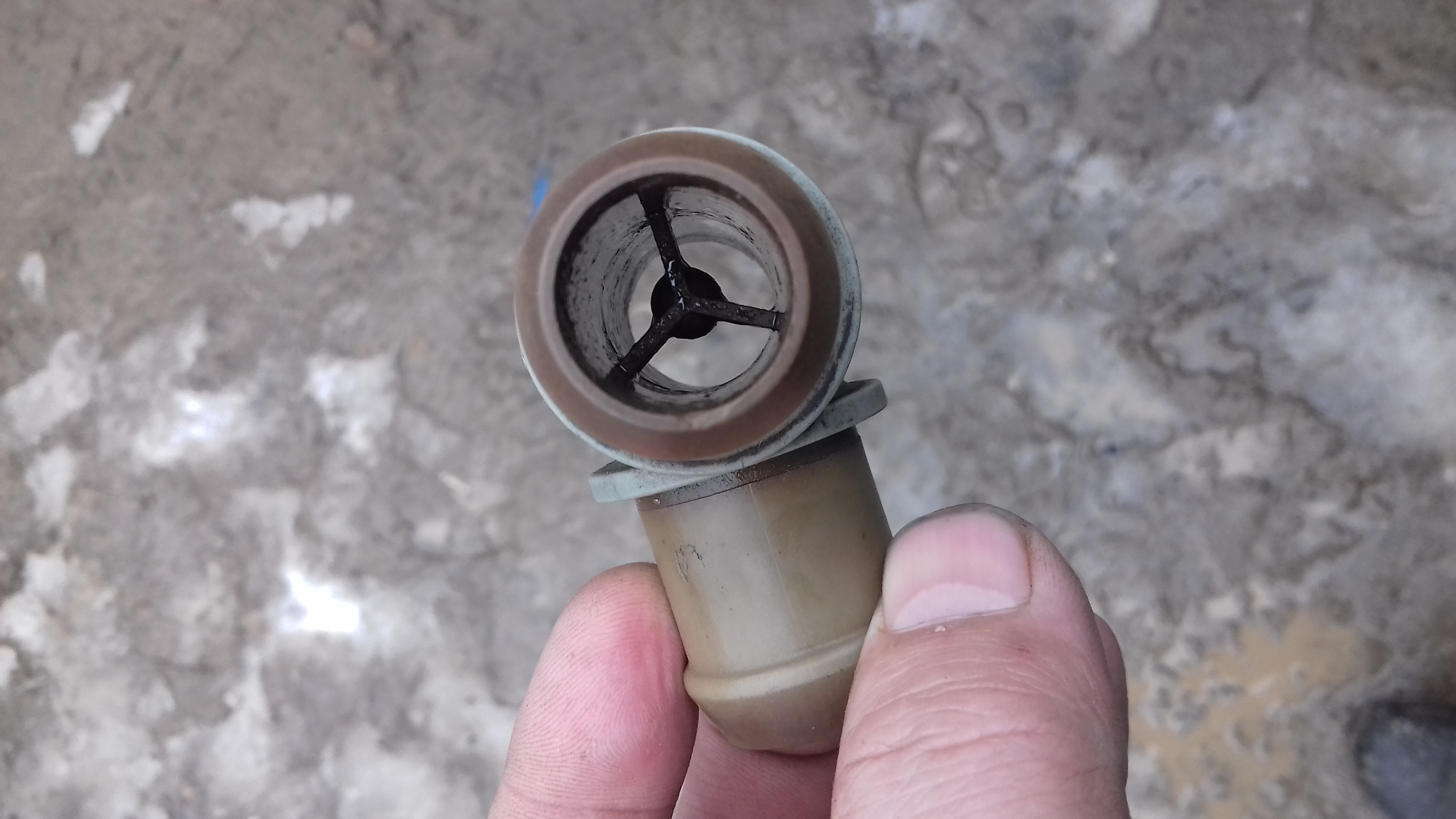

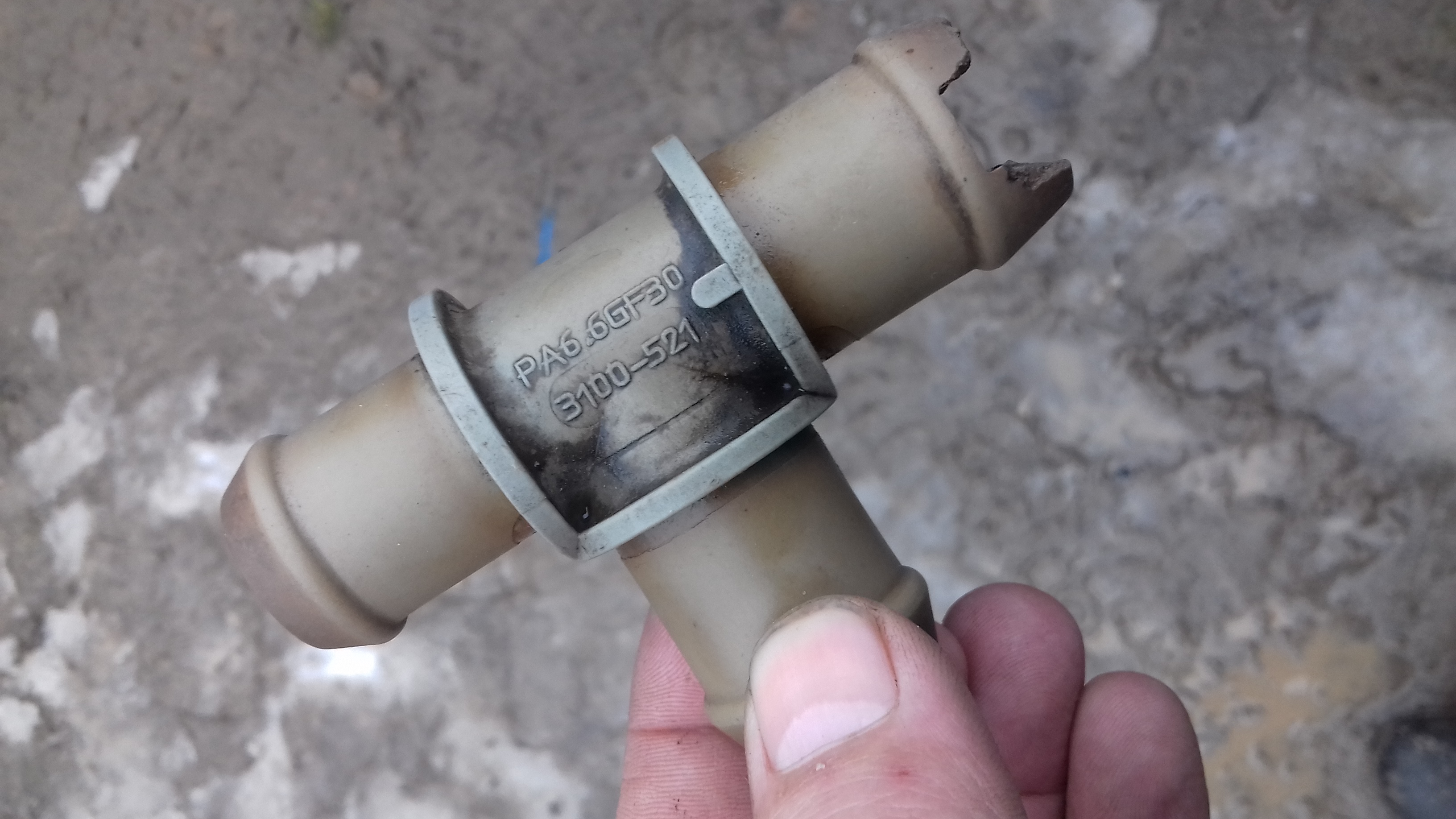

приведствую друзья!
вот я добрался до замены термостата, установил от Киа 0K9BV1507XF, фото которого выше выложеннобыло.
встал как родной, единственное что пришлось передалать шланг от маленького патрубка.
в ходе работ выяснилось что перепускной клапан - тройник вышел из строя (РА6.6 GF30  3100-521), похоже проблема с охложлением по мимо прямого термостата заключалась и в этом тоже  o.O . http://s9.uploads.ru/t/XIRnm.jpghttp://s7.uploads.ru/t/AQKbx.jpghttp://s8.uploads.ru/t/6tnXH.jpg
на сколько я понял даный тройник идет в комплекте с патрубками и отдельно его нет, но это не суть. постараюсь найти альтернативу кажется в ФВ Транспортер такой же устанавливается. вопрос заключается в следующем, при снятии не обратили внимания в какую сторону должен быть установлен клапан, может кто знает?
мил человек, для меня это открытие  o.O  я думал что везде просто тройники.
в каком месте эта пакость стоит?
так я тоже думал что это просто тройник, а после установки нового тройника из-за того что пришлось ставить шланг меньшего сечения идущий от малого паттрубка термостата, заметили что печь не греет :)
взял в руки снятый тройник с клапоном и опа... а он не просто тройник оказимичка :)
на схеме под номером 13.

Всем привет.У меня проблемка не греет печка зимой дубак. Снял тройник как по теме а там пусто фото приложить не сооброжу как.Подскажите что можно сделать..сколько он стоит..или другую альтернотиву.Заранее спасибо..
Отредактировано Gerom81 (2020-02-21 21:50:21)
