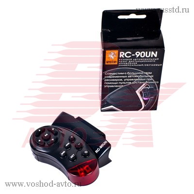

Я себе такую штуку поставил.... Удобно однако
Хм... Интересно... А сколько денег? И как связывается с магнитолой?
Ребята, кто подключал штатное управление на руле к нештатной магнитоле а именно к пионер?
Связь по ИК. Пульт программируется штатным пультом от магнитолы.... Цена вопроса 330 руб
