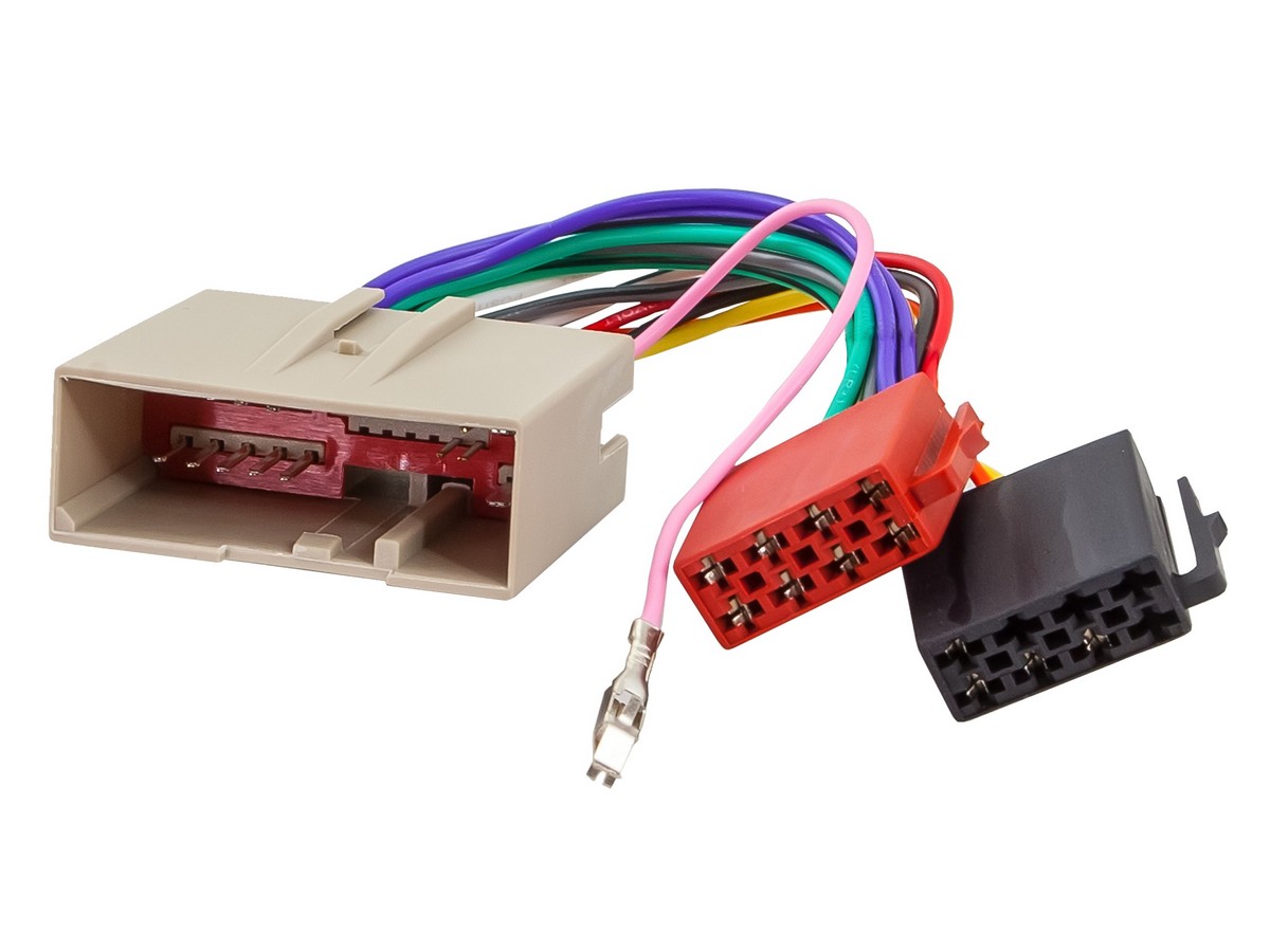

Недавно оживил у себя управление магнитолой с руля. Магнитола - alpine с разъемом рулевого управления под миниджек.
http://sh.uploads.ru/t/Xw7bx.jpg
Для преобразования сигналов с резисторов подрулевых кнопок купил на Авито адаптер рулевого управления intro (incar) omega 1 ver.9.0 (~1000)
http://s3.uploads.ru/t/HJScP.jpg
Далее по инструкции припаял концы адаптера к переходнику от штатного разъема(также подходит от ford fusion 2002-2005, fiesta 2003-2005) на iso для магнитолы (припаивался напрямую к контактам, предварительно вытащив их из колодки)
https://upforme.ru/uploads/0000/d3/70/5069/t12462.jpg
сама инструкция
http://s8.uploads.ru/t/mYkIr.png
И в конце осталось запрограммировать по инструкции адаптер чтобы он понимал изменение сопротивлений кнопок руля. Теперь все отлично работает. Единственный замеченный минус - при сильных морозах адаптер видимо застывает и не работает пока не отогреет свои мозги :D
Отредактировано kalugen (2020-01-17 21:33:07)
