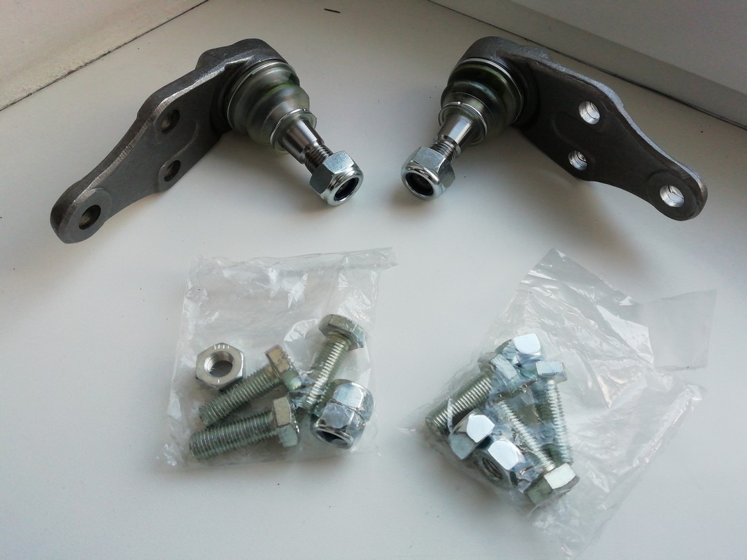

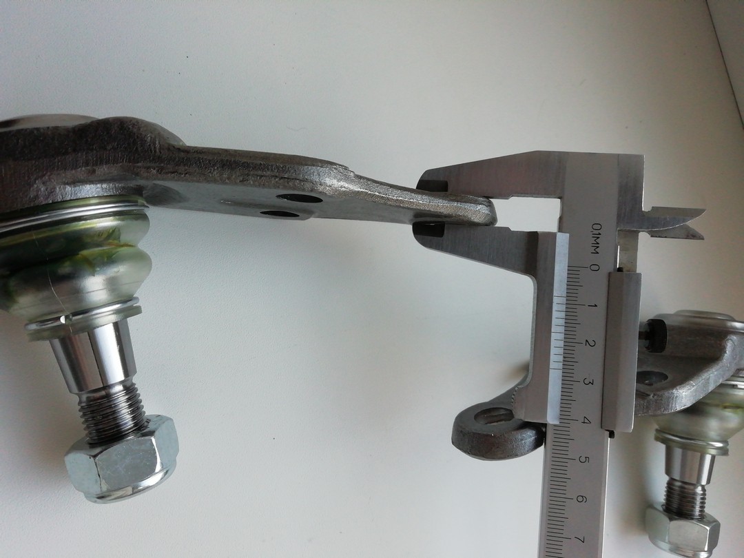

Недавно заменил шаровые.
Купил As Metal 10LR1000. Лапа тонкая, пыльник силиконовый. На вид сделаны хорошо
