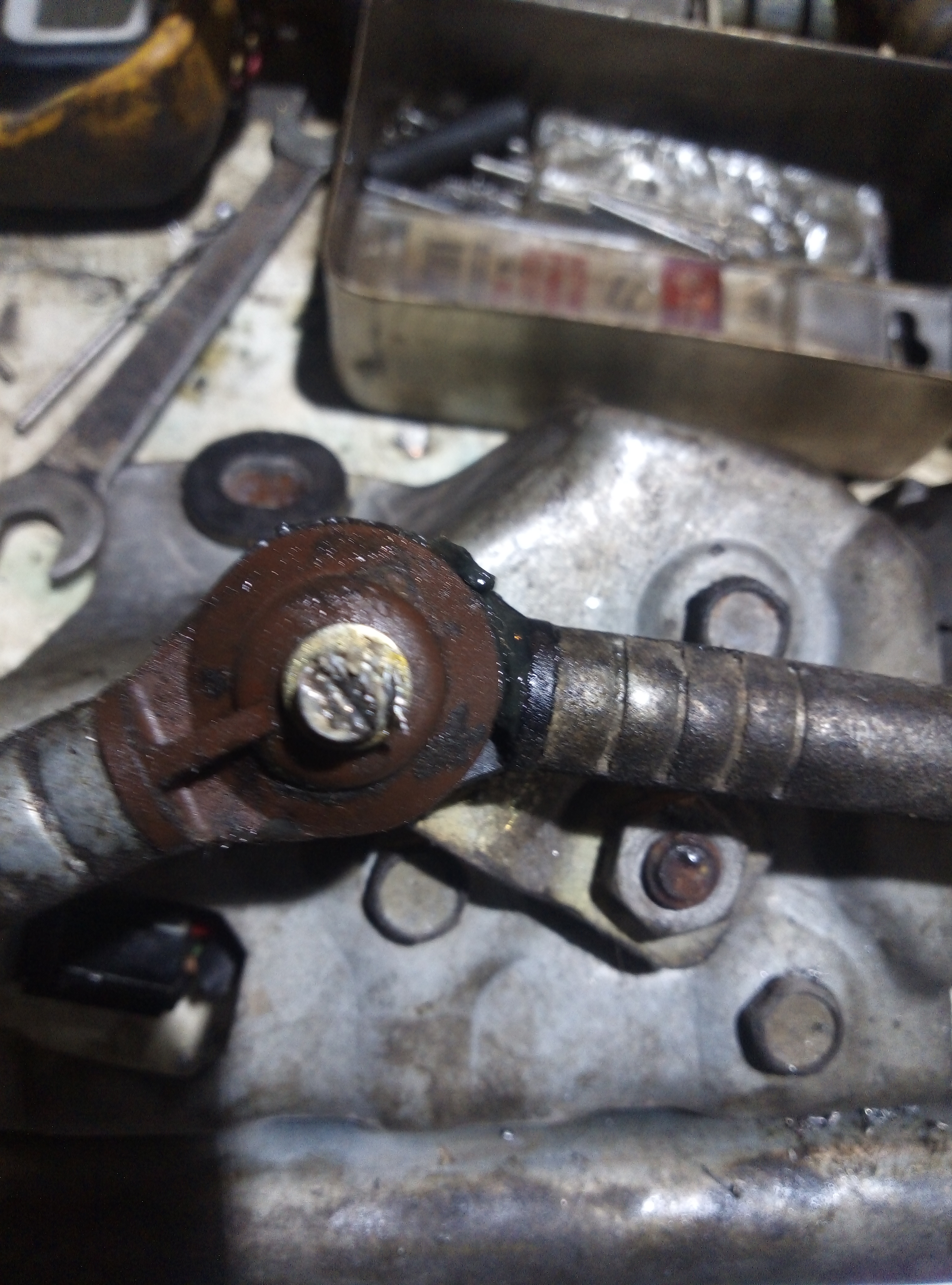

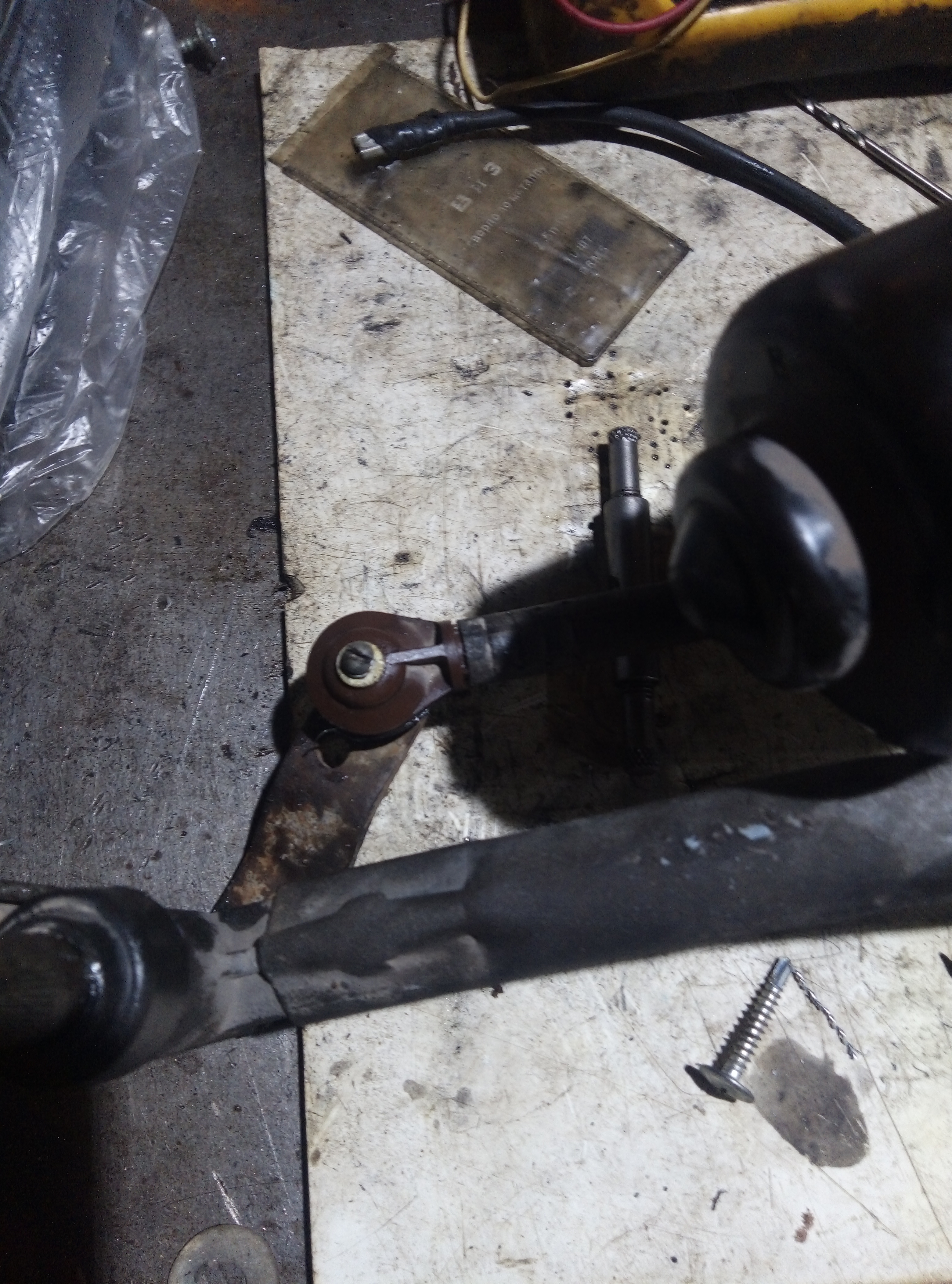

5. Вся конструкция видимо крепится только 2-мя болтиками с головками на 10-ть:
-   левая сторона
http://s6.uploads.ru/t/M72kN.jpg
-    правая сторона оказалась проблемной, т.к. вместо головки болтика обнаружилась какая-то подрезанная гайка на такой же шпильке
http://s3.uploads.ru/t/cdMys.jpg
6. Взял резинку и связал (временно) проблемный узел как сумел:
http://s7.uploads.ru/t/anGdi.jpg
7. Прикрепил на место поводки дворников. Включил механизм - всё работает нормально.

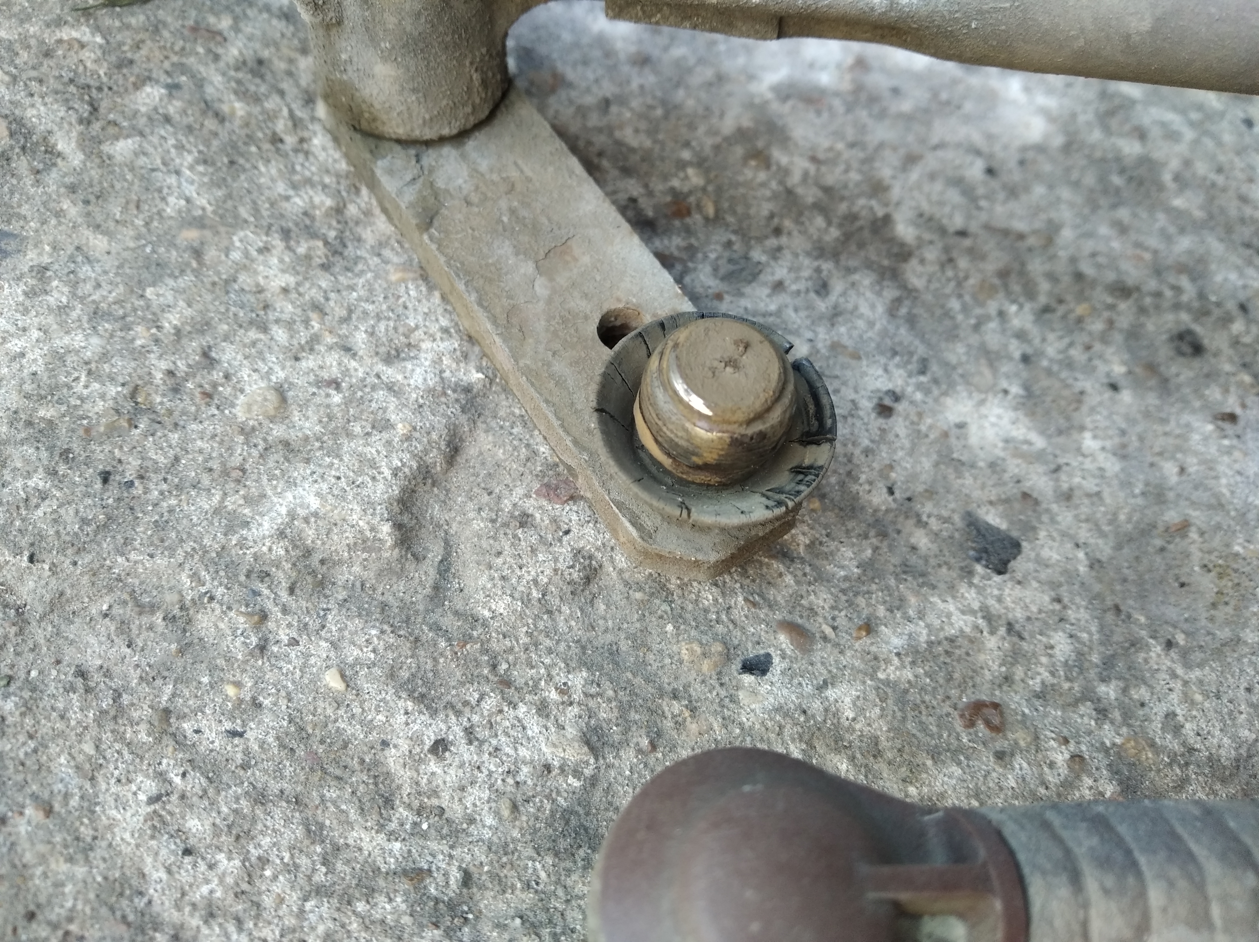

Тем временем купил пластиковые дюбеля. Подходят хорошо диаметром 8мм, длиной 20мм. (можно и длиннее). Шляпка гвоздика оптимальна диаметром 20мм.:
http://s7.uploads.ru/t/itoYp.jpg
Снег из ниши, где находится механизм стеклоочистителя, убрал. Мороз всё быстро высушил. Резинка всё ещё находилась на месте. Убрал её тоже.

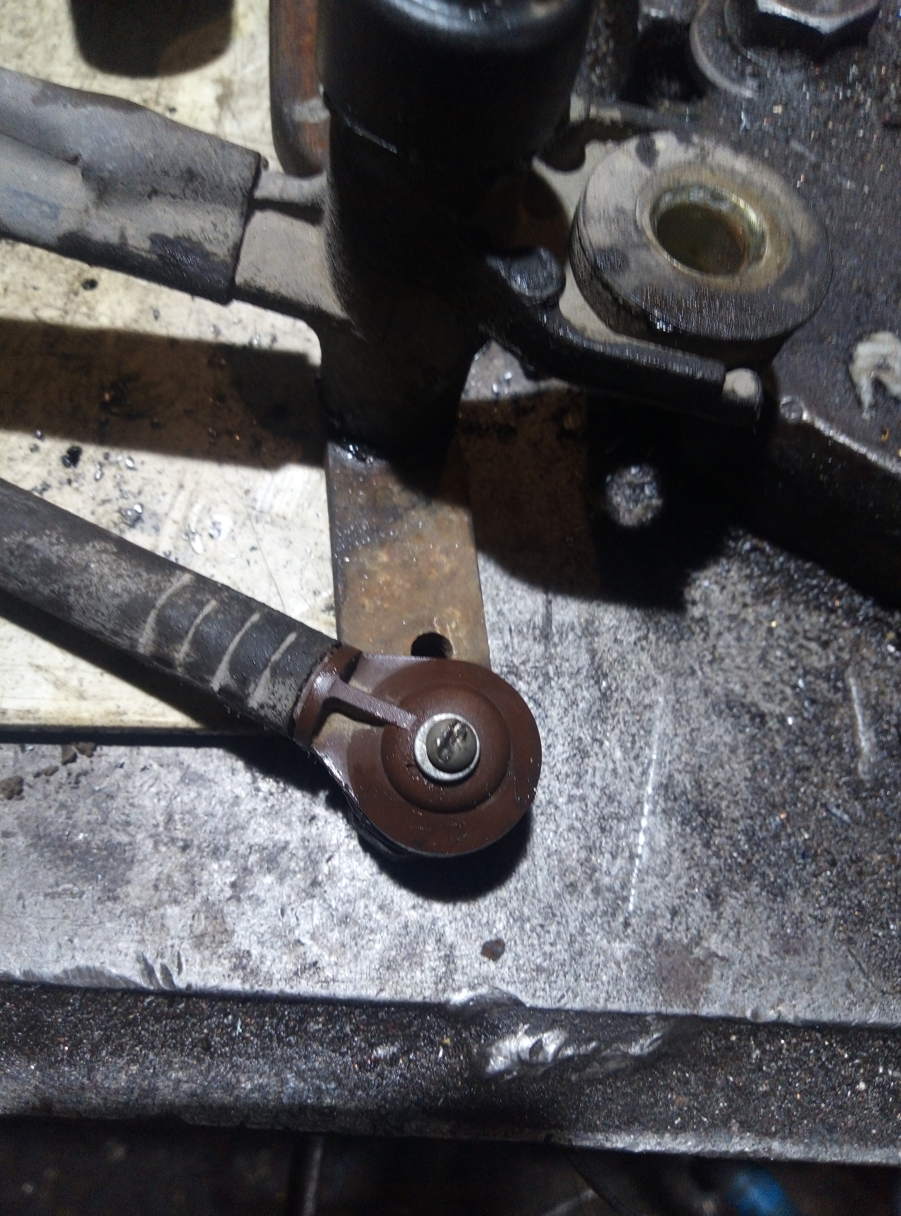

Нашёл дома обрезок металло-пластиковой водопроводной трубки диаметром 20мм. и пару пластиковых хомутиков - клипс:
http://s2.uploads.ru/t/MafTN.jpg
От трубки отрезал 2 колечка высотой около 1см. В колечках с усилием сделал раскалённым шилом по 2 отверстия. Отверстия немного "развернул" кончиком ножа, чтобы в них проходил пластиковый хомутик. Тем же ножом на одном из колечек сделал надрез - углубление как делают "под отвёртку". Это колечко в дальнейшем будет верхним и расположено будет надрезом вниз. Завёл в отверстия пластиковый хомутик.
Вот готовое изделие и все инструменты, которые понадобились:
http://s6.uploads.ru/t/pP8yz.jpg
Времени заняло 10 минут.
Иду к автомашине и закрепляю изделие на повреждённый узел. Надрез - углубление одного из колец ложится на бортик пятки стакана тяги привода левого дворника (бортик хорошо виден на фото 1 и 3). Таким образом, при работе механизма, это кольцо (верхнее) будет зафиксировано на стакане и двигаться будет только с ним. Нижнее же кольцо будет скользить (вращаться) по нижней поверхности рычага при работе механизма. Затягиваю с усилием пластиковый хомутик, кончик обрезаю.
http://s3.uploads.ru/t/2ktFv.jpg
Ход стакана тяги привода на пальце рычага (вверх до высвобождения) не менее 5мм. Устройство позволяет удерживать рычаг и тягу в прижатом состоянии с ходом около 1мм. Как я выяснил при эксперименте с резинкой, большого усилия на удержание тяги с рычагом, не требуется.
Такое же устройство (может правильно назвать - бандаж?) прикрепил на всякий случай и на привод правого дворника.
Погонял минут 5 на максимальной скорости, подбрасывая снег на стекло. Всё в норме!

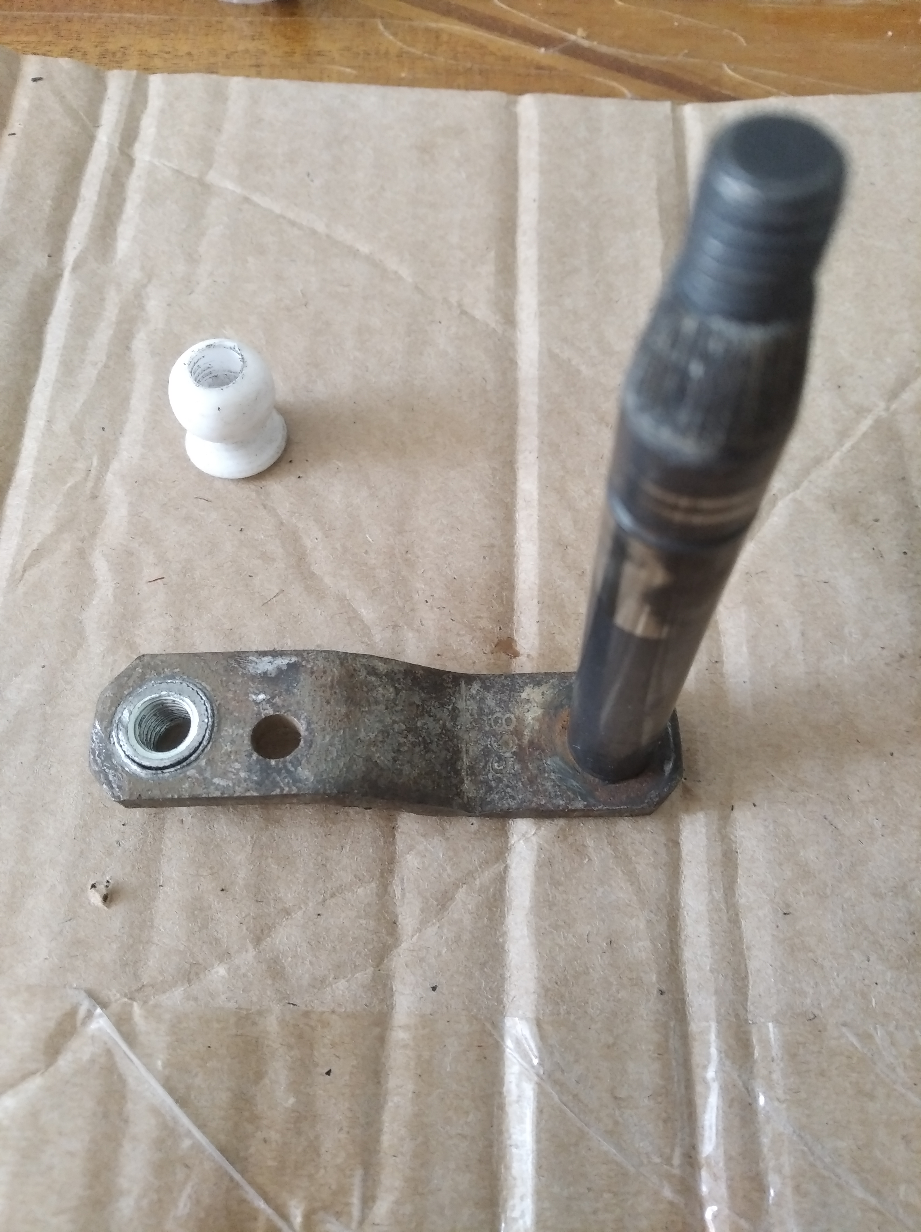

Добрый вечер форумчане. У меня как и у всех трапеция приказала долго жить. В общем перед новогодними праздниками перестали махать дворники с водительской стороны. Решил я в праздники слегка подделать трапецию. Скажу сразу всю работу выполнял на КОЛЕНКЕ, не имея не тисков ни станков - только пассатижи и шуруповерт с ножовкой по металлу. Итак по порядку: снял трапецию с авто http://s9.uploads.ru/t/inYIg.jpg
Снял обе тяги трапеции. (кто решит сделать также посоветую замерить длину каждой тяги по центрам)
Прикупил вот такие тяги угловые с номерком (905306 - Diesel Technic)
Отпилил одно звено шарнира и сделал резьбу в нем М6х1, Так же купил шпильку М6 длиной 1м, хотя по факту нужно около 55 см (точнее не замерял).
http://s3.uploads.ru/t/sUyEt.jpg
Отпилил шарнир с водительской стороны и так же сделал резьбу внутри
http://s5.uploads.ru/t/iujZc.jpg
Разобрал тягу и обильно смазал литолом
Накручиваем на шпильку тяги и шарниры и обильно смазываем все литолом
http://s8.uploads.ru/t/jiNaX.jpg
И вот что получилось в итоге.
Собрал все обратно и провел предварительный тест - полет нормальный.

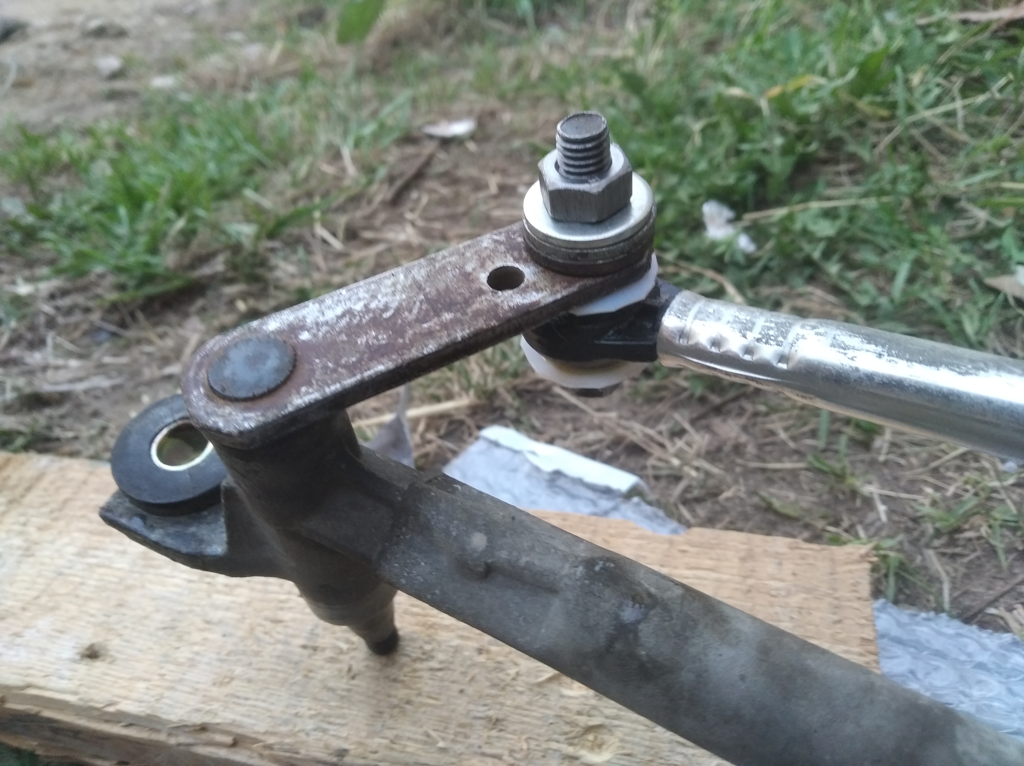

jt написал(а):
Фотографии использовал KVK
Сделал так
Так же установил шайбу (на рисунке между винтиком №1 и пластиком она не указана)
Отредактировано jt (Сегодня 15:16:36)
Я ж вроде уже описывал такой вариант... Молодца что выложил с "чертежами". Лишь бы винт не раскрутился, поэтому я вставил внутрь толстый шплинт, укрепил все шайбами с обеих сторон и усы шплинта развел.
Отредактировано Bravo (2018-04-22 23:39:02)
такой вариант?
http://sd.uploads.ru/t/cZ4LO.png
классический шплинт можно заменить и таким вариантом
http://sg.uploads.ru/t/Pm7iN.jpg
не плохой вариант (дешево и сердито), но я его не видел.. Если бы увидел раньше, то может и использовал данное предложенное решения этой проблемы.

Заглянул у себя посмотреть состояние механизма стеклоочистителей и обнаружил что правая тяга износилась и совершенно не держалась на шарнире.
https://upforme.ru/uploads/0000/d3/70/5069/t934290.jpg
Решил срезать старые шарниры, в получившееся расширенное отверстие заколотил заклепку резьбовую с насечками М8, также выточил из фторопласта новый шарнир.
https://upforme.ru/uploads/0000/d3/70/5069/t890397.jpg
В новых тягах заказанных на алиэкспрессе просверлил отверстие и скрепил всю конструкцию болтом М8.
https://upforme.ru/uploads/0000/d3/70/5069/t564375.jpg
подскажите ,реально найти новую трапецию стеклоочистителя или придется колхозить.
Новую трапецию нереально, если только б/у-шную, придется поколхозить.
https://upforme.ru/uploads/0000/d3/70/7035/t317967.jpg
https://upforme.ru/uploads/0000/d3/70/7035/t218722.jpg
https://upforme.ru/uploads/0000/d3/70/7035/t955580.jpg
