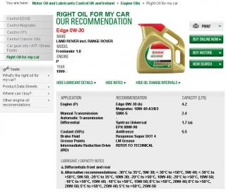

Заглянул на сайт Кастрола. Что пишут:
"В гарантийный период автомобиля руководствуйтесь рекомендациями дилерских станций и сервисной книгой автомобиля. Настоящие рекомендации составлены на основании собственных исследований компании и не являются официальными предписаниями завода-изготовителя автомобиля. Вследствие непрерывных научных исследований и изменений в поставляемом ассортименте продукции информация может быть изменена без предварительного уведомления."
И, как вижу из их рекомендаций - в графе "Масло для механической КПП" написано - "Специальный продукт" - т.е. Кастрол такого не делает :(

Мдя... С "родным" МТФ - глухо. Но нашёлся у меня вариантец с Хондовским МТФ. Канистра - 4 литра. Кто хочет - мона скооперироваться. Цена "для своих"
"Масло для механической КПП" написано - "Специальный продукт" - т.е.Кастрол такого не делает
По каталогам Кастрола для сервисных станций в конце книги есть перечень спецпродукции
Для Freelander 1.8i, TD4 и Honda с коробкой PG1 указано Castrol SMX-S 75W85 API GL4
Смотрел сам.

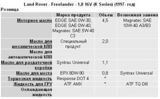

таблица CASTROL
https://i.ibb.co/wrhBqHYh/14457-1.jpg
А ссылочку на страницу кастрола, откуда таблица, можно?
Сам нашел: замена MTF94 (надо вбить в нижнем окне модель авто)
https://i.ibb.co/0yN0sVbX/14547-1.jpg

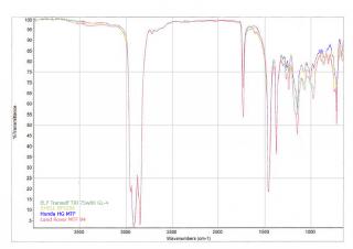

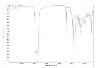

Аргентинцы провели лабораторные исследование 4-х трансмиссионных масел:
Honda MTF
SHELL SF5288
ELF Tranself TRJ 75w80 GL-4
LAND ROVER MTF94
Как показывают графики - различия между маслами - минимальны ;) Ну, вот теперь и жить легче! :)

Аргентинцы провели лабораторные исследование 4-х трансмиссионных масел:Honda MTFSHELL SF5288ELF Tranself TRJ 75w80 GL-4LAND ROVER MTF94
            Как показывают графики - различия между маслами - минимальны  Ну, вот теперь и жить легче!
со стороны выглядит как кардиограмма сердца. и судя по результамтам пациент сначала жив -  потом мертв или наоборот.  :D
