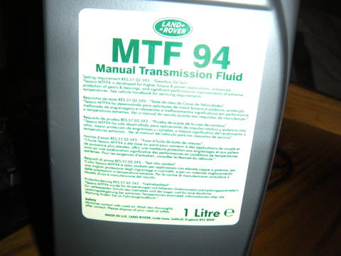

Нет, не стоять этому у тебя в серванте. ;)
Обрадовал ! Выходит что 402ым у нас и  не пахнет?
Такая редкость, что хоть в сервант к хрусталю ставь
Реально - вы маньяки! Зачем Вам эта странная жидкость??? Чего там в этой коробке такого, что нужно именно это масло???
Х.З. :blush:  написанно ведь что только его (про забор и надписи на нём не будем) :)  тем более что нашлось, если бы не было то залил бы что то другое.
