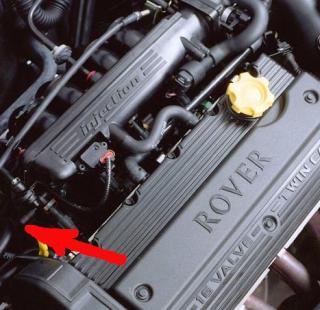

Кто подскажет? Что должно стоять на торце топливной рампы, в районе регулятора пульсаций топлива? "Отросток" этот должен быть заглушен или нет? У меня там дырка, а на фото вроди чем то заглушено?

ща сходим посмотрим
посмотрел, торчит отросток в нём дырка, пробовал пехать спичку влазит больше половины, может быть для сброса давления?
Отредактировано саня (2008-03-03 15:54:01)
Спасибо.
Значит так должно быть. :flag:
всегда рад помочь .
У меня заглушка-колпачек резиновая есть, ну и отверстие под колпачком тоже имеется :blush: :

Благодарю. Буду ставить. :idea:
А у меня с энтим отростком проблема. заглушен он куском шланга и затянут хомутом. на холодную бензин капает из под него ... снимаеш если( заглушку) включаеш зажигание и весь бензин струёй шарашит наружу.... там видемо в нутри что то должно быть. а что???
там должен быть клапан- сглаживающий возмажные пульсации давления
клапан- сглаживающий ??? .... и раз его там нет.... то...
1. да
2. не знаю- ты первый  :dontknow:
Ну прям и незнаю, радоватся что я первый или нет. На днях заменил этот кусок шланга на новый, зажав так же хомутами, да плюс к этому вставил в отверстие "неродившийся" болтик ( когда берёш пачку болтов, иногда попадаются болванки - со шляпкой но только без резьбы)
  При запуске задираю капот, смотрю на утечку, пока нормально. НО впереди лето, покатушки, а бензин дело легко вспыльчивое.... на душе как то не айс...
shataylo написал(а):
https://upforme.ru/uploads/0000/d3/70/892-1.jpg
Help!!!
не обращая внимания на стрелочку (фотку позаимствовал тут же, на форуме, в первом комменте), как отстегнуть шланг с красной хреновиной, который идет от инжектора к вакууму? Вроде и потянуть пробовал, и покрутить- сильнее страшно сломать, а на более слабые уговоры не поддается.
Всем откликнувшимся заранее спасибо.
https://upforme.ru/uploads/0000/d3/70/2/73590.jpg
Отредактировано Igor58 (2012-06-06 17:47:11)
Igor58 написал(а):
как отстегнуть шланг с красной хреновиной?
Красное кольцо одной рукой прижимаешь к рампе, другой рукой тянешь от рампы трубку. Красная хреновина остается на рампе, трубка из нее вытаскивается. Все делается легко, без особых усилий и фанатизма.
спасибо, так я еще не пробовал
Павел Краснодар
Привет Павел, хотел спросить у тебя по рампе, вот что ты писал (А у меня с энтим отростком проблема. заглушен он куском шланга и затянут хомутом. на холодную бензин капает из под него ... снимаеш если( заглушку) включаеш зажигание и весь бензин струёй шарашит наружу.... там видемо в нутри что то должно быть. а что???) У меня такая же беда (купил коллектор бу сборе с рампой ,а она хлещет бензином !!!!ты что то придумал ?
Антон прочитай 12 пост темы. :glasses:
Не должно оттуда давить топливо...Эта полая внутри трубочка закрыта( чисто символически)резиновым колпачком который легко снимаеться.Но перед ним стоит демпфер сглаживания пульсаций топлива.Может с ним что?Заглушить Эту трубочку тупо да и делов...Вариант как Паша сделал или подобный этому вариант,используя хомутик,понадёжней...
