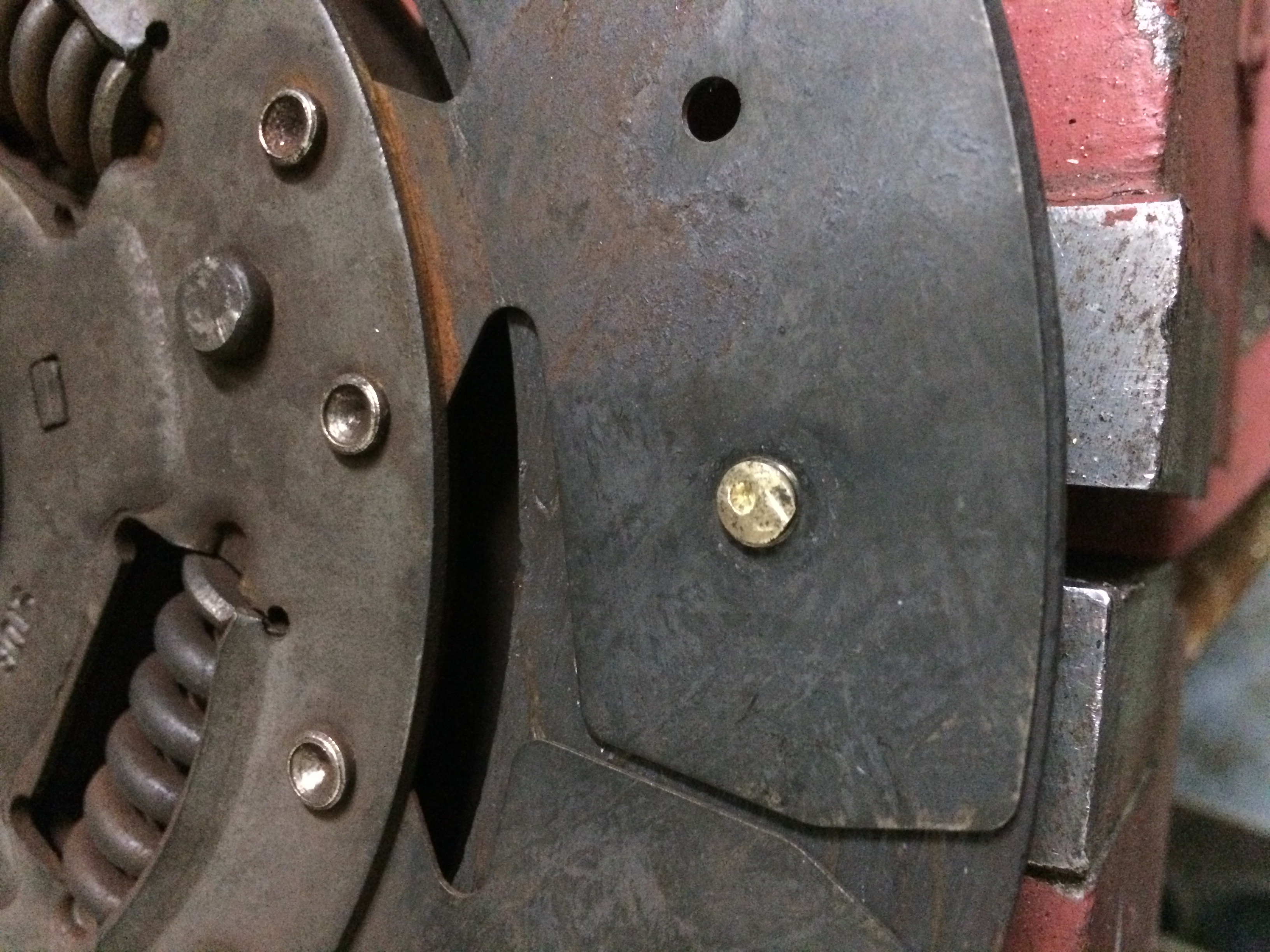

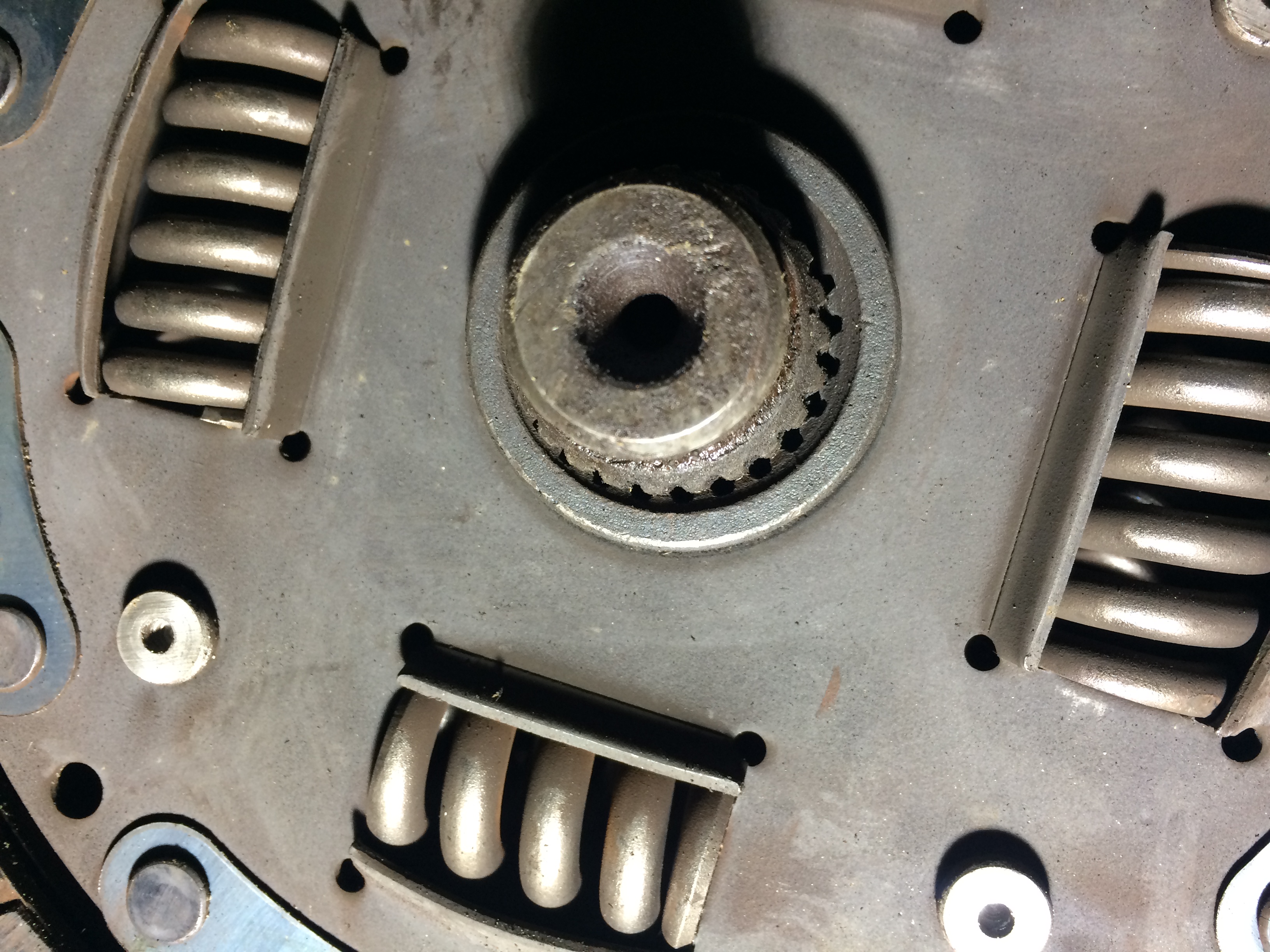

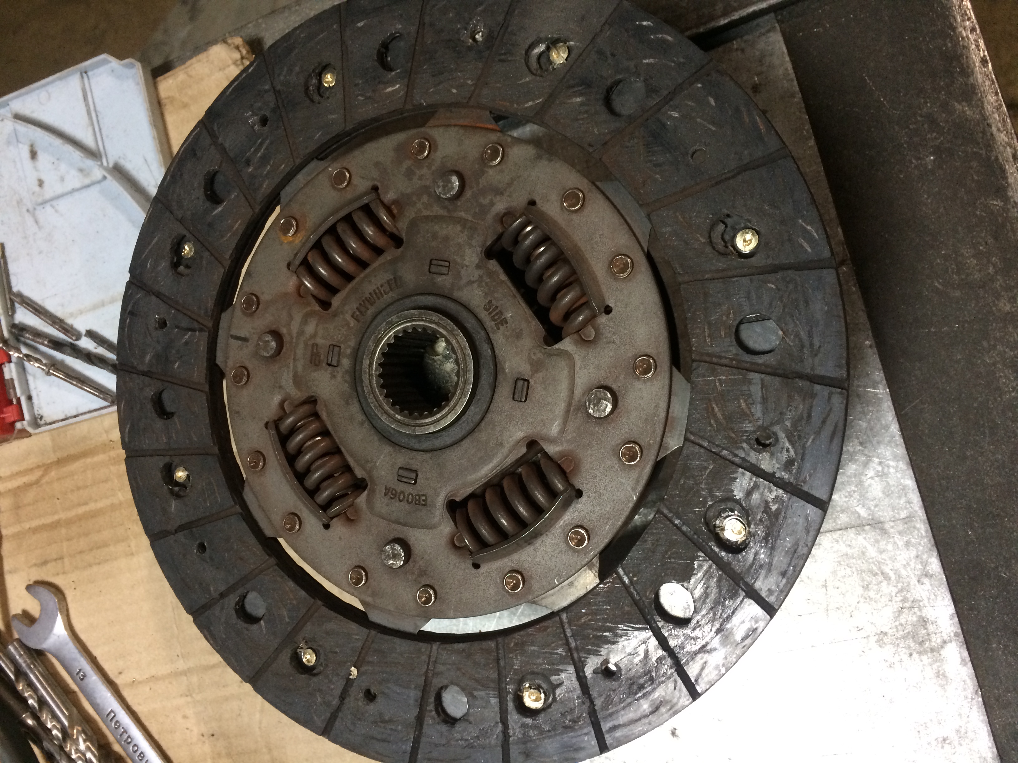

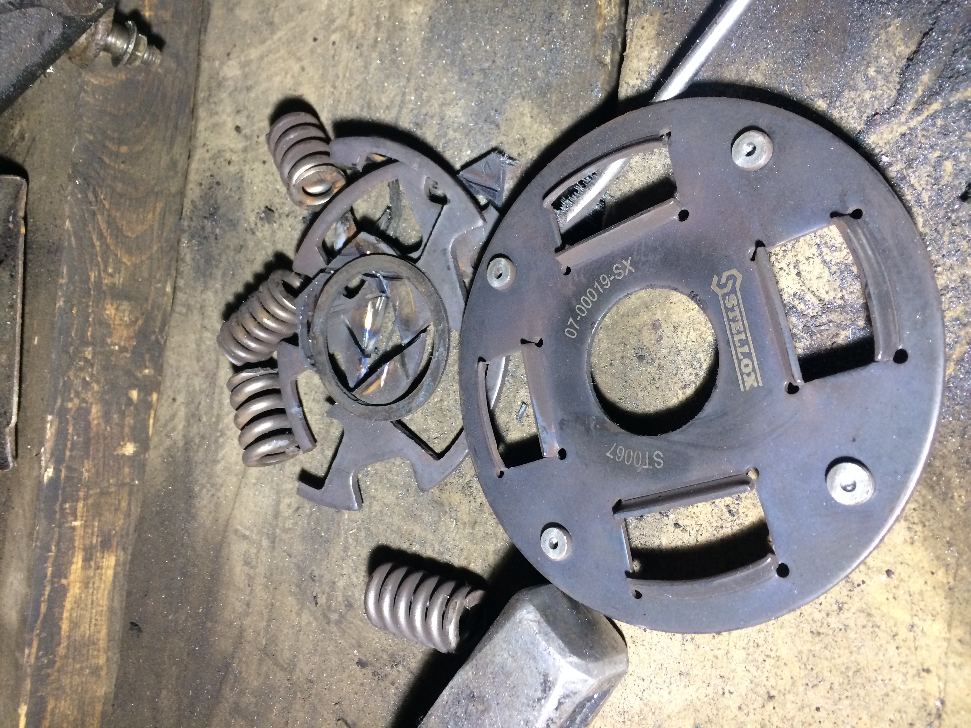

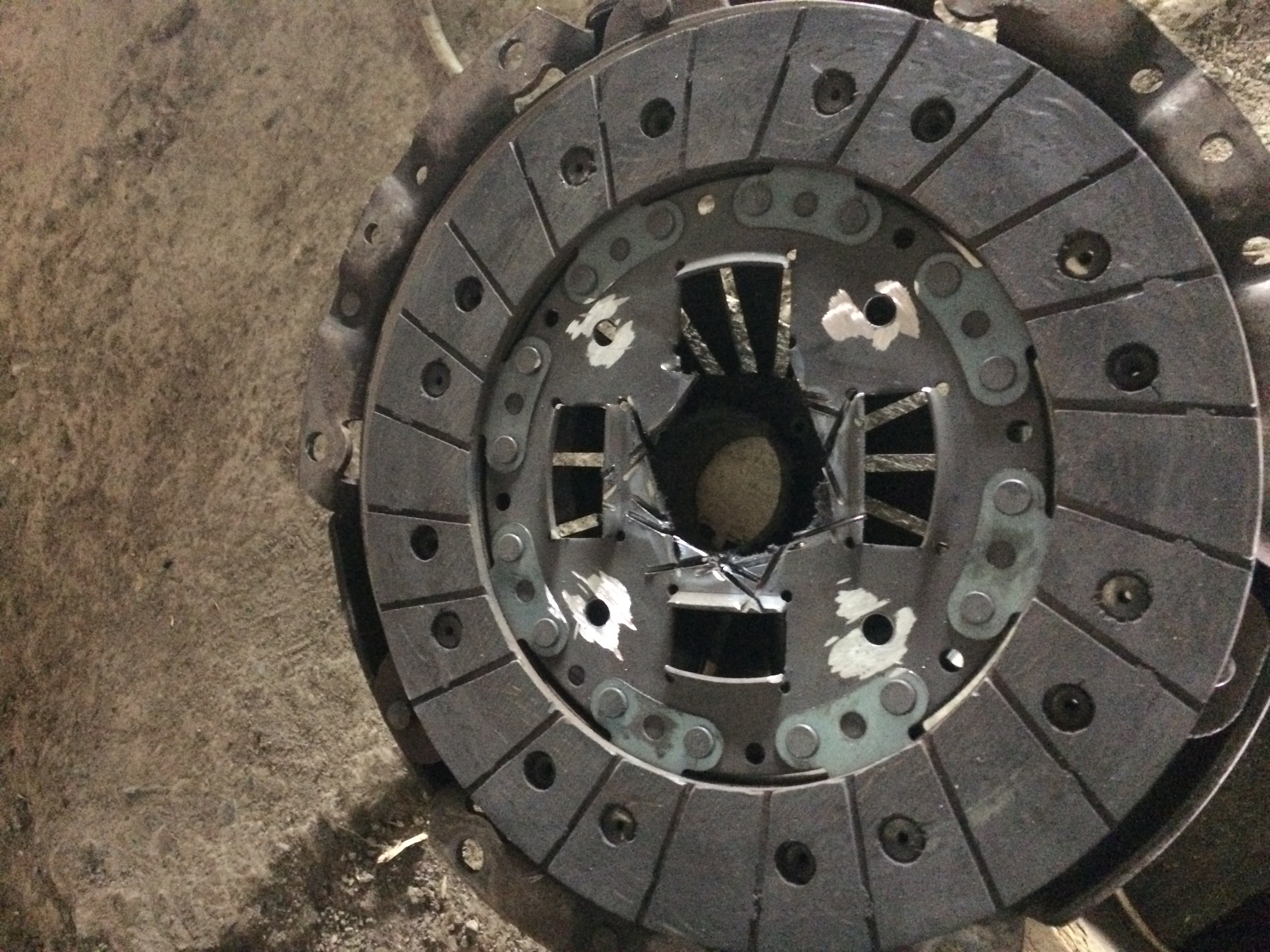

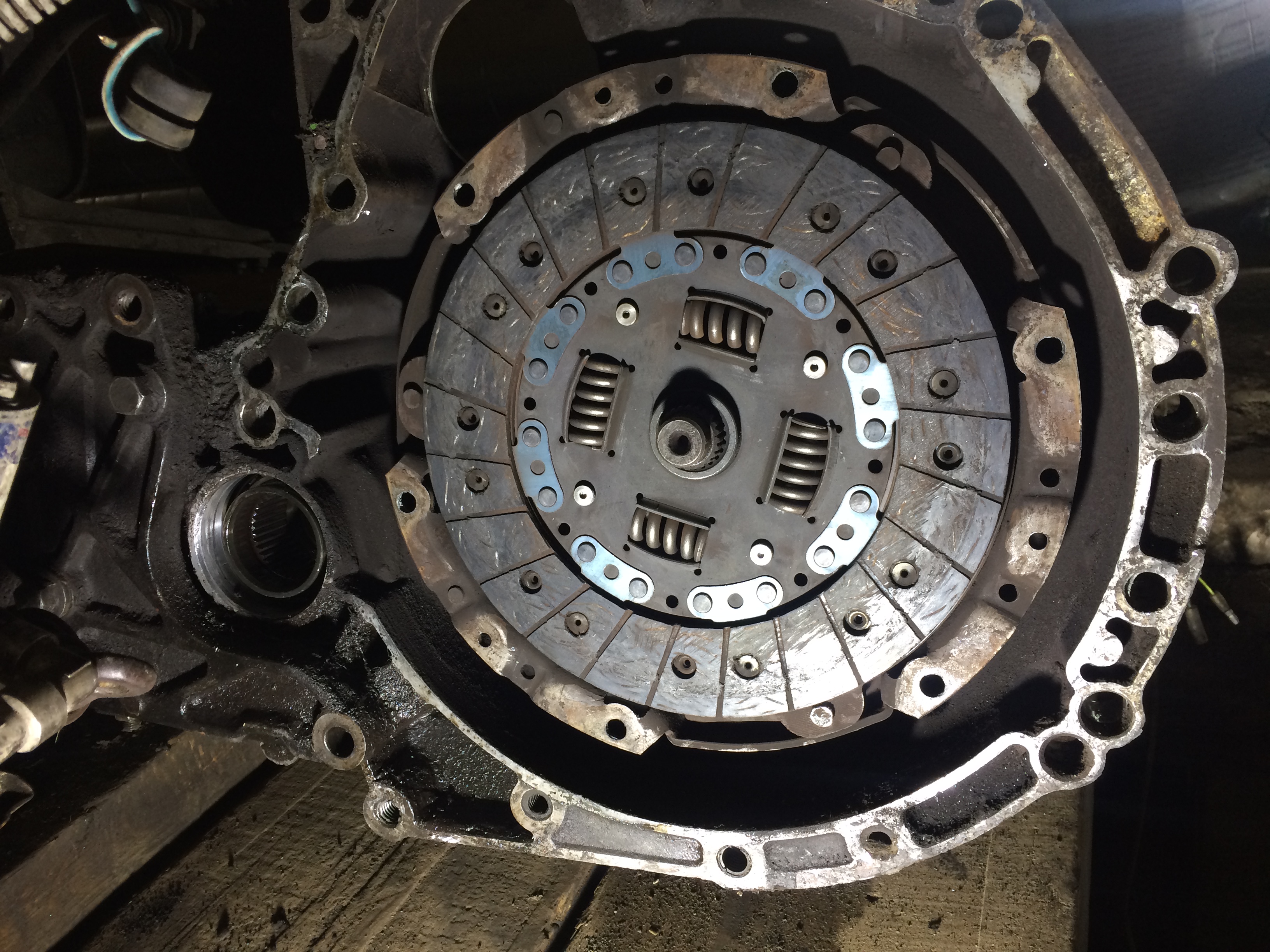

Я вот тоже в прошлом октябре поставил этот Стеллокс, а в сейчас вот в феврале на почти ровном месте в городе он провернулся и клинанул на шлицах вала КПП, хорошо еще не съел их и что это в городе случилось. В итоге сцепления нет, передачи включаютя без проблем любые, педаль выжимается как обычно а толку нет - везде как на нейтралке. Эвакуатор, незапланированная разборка до сцепления (с замиранием сердца, чтоб это не КПП или раздатка) и теперь вот поиск достойной замены с нормальной ценой и сроками. Ездить надо, Стеллокса этого везде в наличии как ... за баней, а все остальное под заказ. Сомневаюсь еще насчет Mecarm MD5058 - ставил его как-то, только не помню чем дело закончилось, помнится смутно что вроде были какие-то с ним проблемы, но это не точно. Или забить уже на все и заказать уже SACHS 1878003463 и без машины пока как-то двигаться или переклепать накладки, как вот человек сделал - https://www.drive2.ru/l/455266809327649939/ Благо дисков б/у накопилось) Такой вот крик души,  в растрепанных чувствах я пока) Короче Stellox не рекомендую крайне теперь)
https://upforme.ru/uploads/0000/d3/70/384/t588903.jpg    https://upforme.ru/uploads/0000/d3/70/384/t73505.jpg    https://upforme.ru/uploads/0000/d3/70/384/t942705.jpg
https://upforme.ru/uploads/0000/d3/70/384/t870034.jpg    https://upforme.ru/uploads/0000/d3/70/384/t199847.jpg   https://upforme.ru/uploads/0000/d3/70/384/t17486.jpg

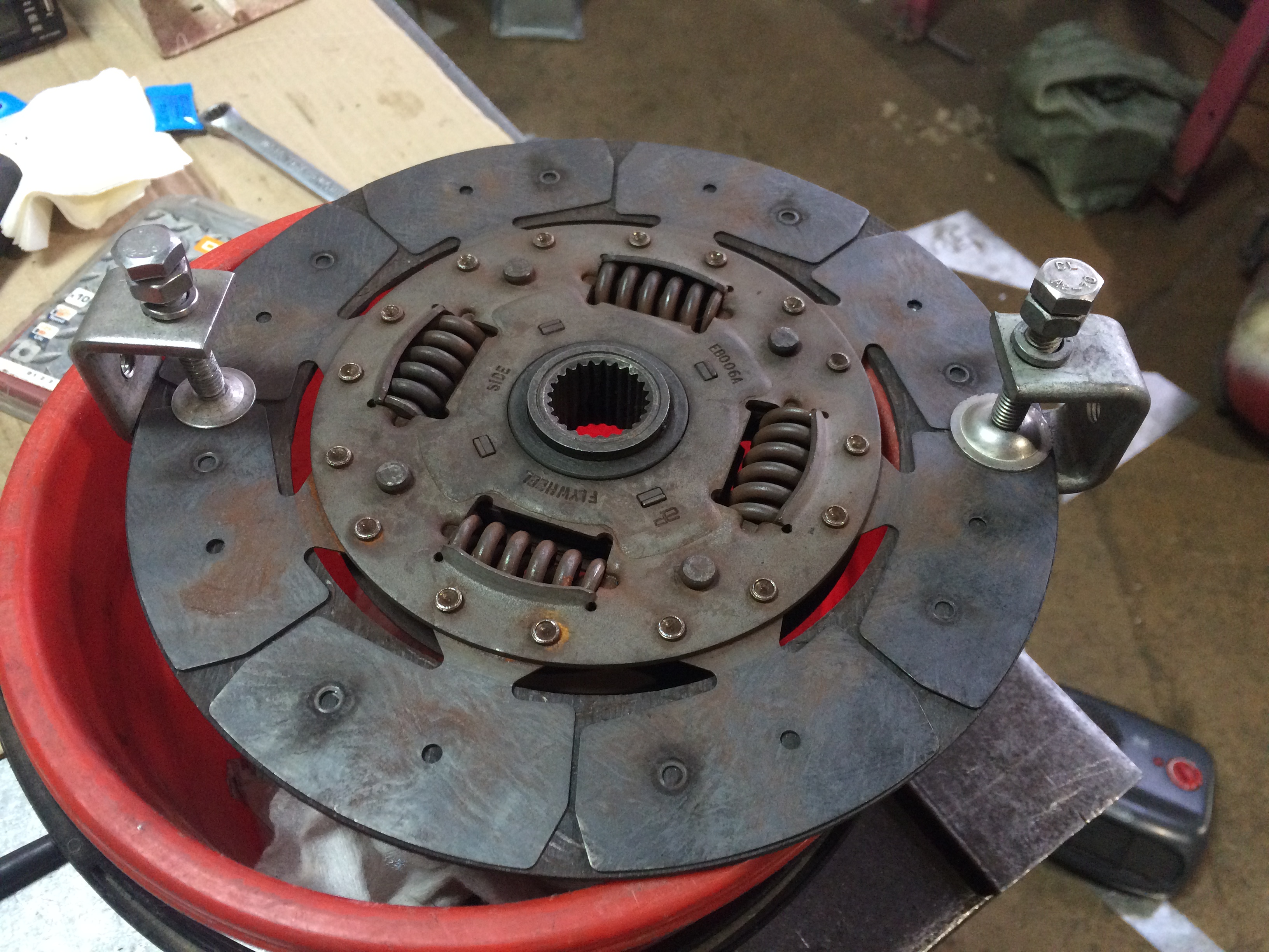

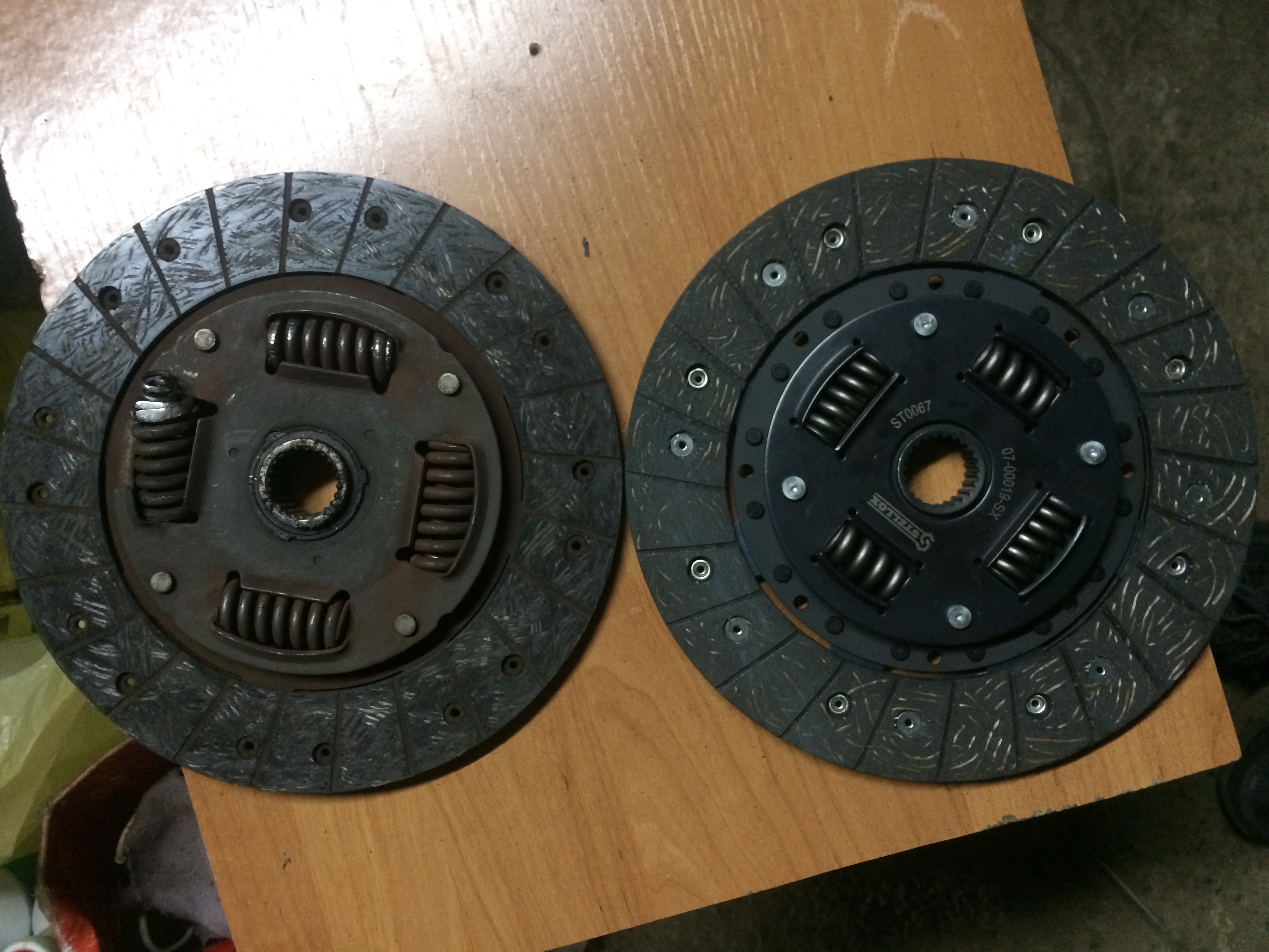

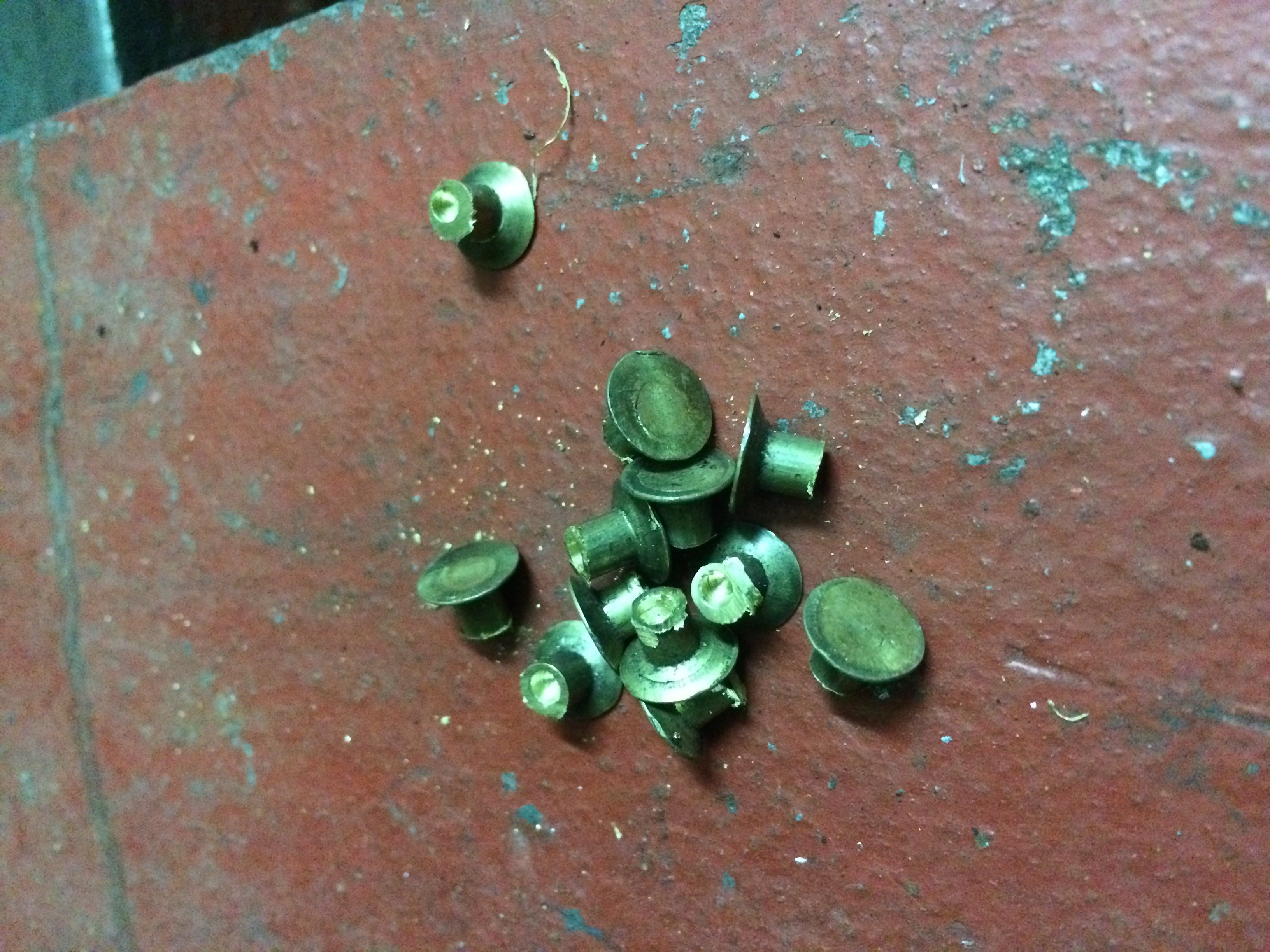

Начал тут колхозить в сторону переклепать накладки со Стеллокса на бу AP Drivetrain, выяснилось что Стеллокс мало того, что меньше в диаметре (225 мм как у Газ-24, вместо наших 228 мм) - так он еще и по отверстиям не совпадает, плюс клепки на нем 5 мм вместо 4 мм. Пожалел портить железо, решил насверлить новых отверстий в накладке, - вообще бяка получается, больше дыр, чем полезной площади контакта) Попробую еще поискать накладки без отверстий если найду тут конечно быстро, от волги или Уаза... Главное, с материалом еще бы не налететь, безасбестовые накладки нужны конечно. Но по ходу все опять в "под заказ" упирается. Тогда уж проще новый диск заказать будет и не мучить голову себе и людям)
https://upforme.ru/uploads/0000/d3/70/384/t529127.jpg    https://upforme.ru/uploads/0000/d3/70/384/t269230.jpg    https://upforme.ru/uploads/0000/d3/70/384/t329657.jpg   https://upforme.ru/uploads/0000/d3/70/384/t95540.jpg
Может лучше бу нормальный поставить.А так действительно голову себе мучишь.Людям то врядли.Думаю цена не будет большой... :dontknow:
