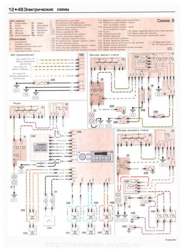

авто-любитель написал(а):
Мужики, нет ли у кого нить электросхемы где присутствует электрический подогреватель воздуха, который на дизелях устанавливается. А то в моем талмуте об этом девайсе только упоминается, что он есть, а в электросхеме не указан. А я именно на него хочу повесить бошевскую помпу. Очень уж удобно там все получится с логикой включения.
http://s3.uploads.ru/t/rek5V.jpg
В правом нижнем углу :flag:
0
456
Спасибо. А ты уверен, что обогрев лобового стекла и нагревательный элемент в коробе воздуховода запитаны однотипно?. Такая схема у меня тоже есть, только я подумал, что она не про то, что мне надо. В общем попробую прозвонить, может ты и прав.
0
457
А ты уверен
Хм, теперь не уверен :dontknow:
0
458
