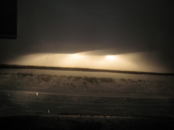

В английских фарах повернул лампы, как говорилось выше, и машина нормально проходит белорусское ТО.
Галки в нужную сторону, но... как у Брежнева брови :D и свет на дороге пятнистый.
https://upforme.ru/uploads/0000/d3/70/6360/t66304.jpg

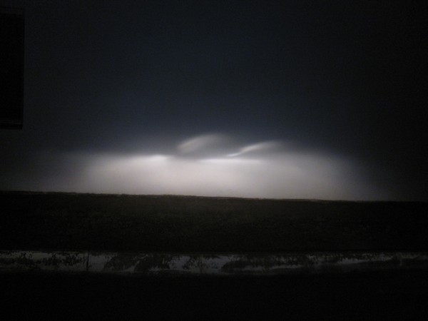

Недавно заменил на европу - совсем другое дело :cool:
https://upforme.ru/uploads/0000/d3/70/6360/t645443.jpg
Кроме усиков, там рифление разное. Зеркально-симметрично.
