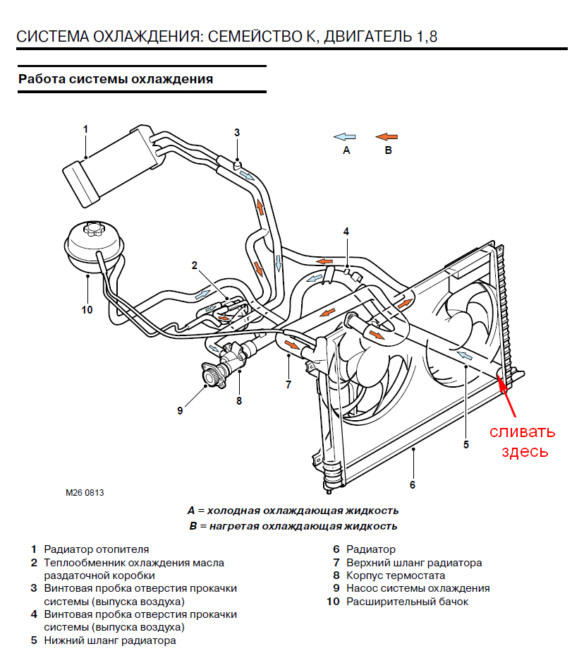

При езде оборвался шланг и вытек почти весь антифриз. Я купил новый шланг и присоеденил его и к сожелению антифриза не было и пришлось обычную воду залить. Теперь хочу просто слить эту воду и залить антифриз дабы не было лишних неприятностей
https://upforme.ru/uploads/0000/d3/70/7192/t74655.jpg
Тут нашел такую вот схему слива антифриза но он для двигателя 1,8 с двигателем 2.5 та же ситуация? или по другому менять антифриз?

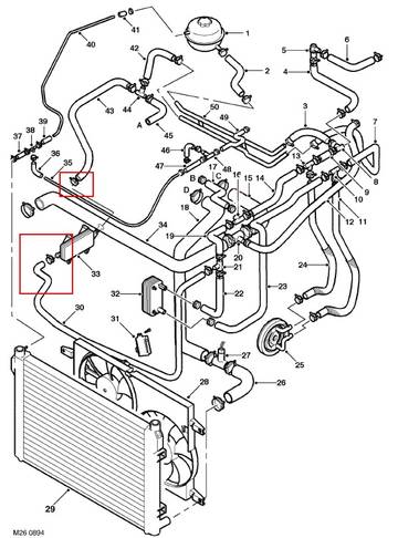

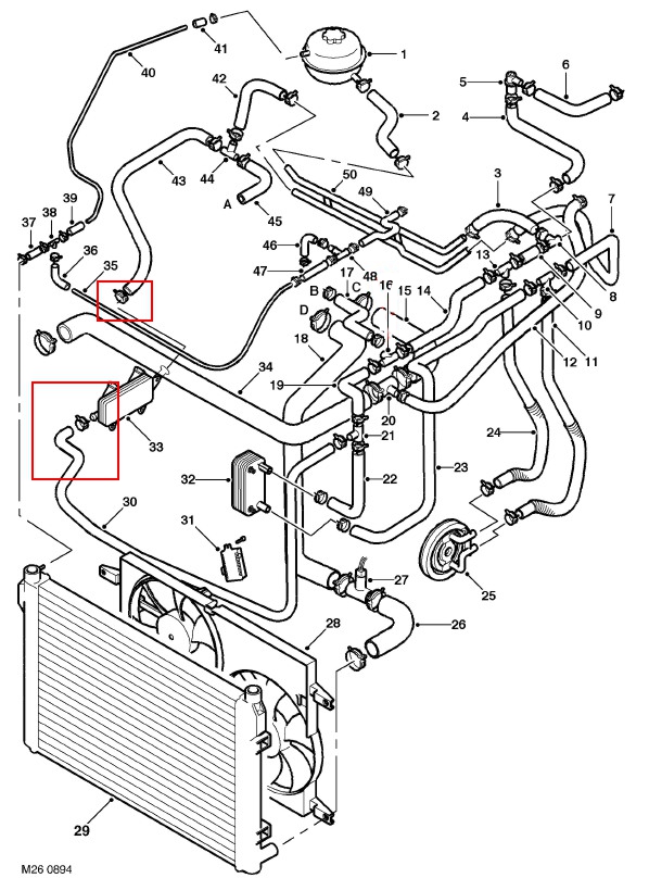

Самое удобное место для слива ОЖ скинуть один из патрубков с масляного теплообменника, на схеме красные квадратики
https://upforme.ru/uploads/0000/d3/70/336/t29897.jpg
именно там и сливаю. удобно шланг с переходником (для удлиннения до канистры) вставить в шланг, а на штуцер радиатора заглушку надеть. и спокойно слить в канистру для повторного использования.
