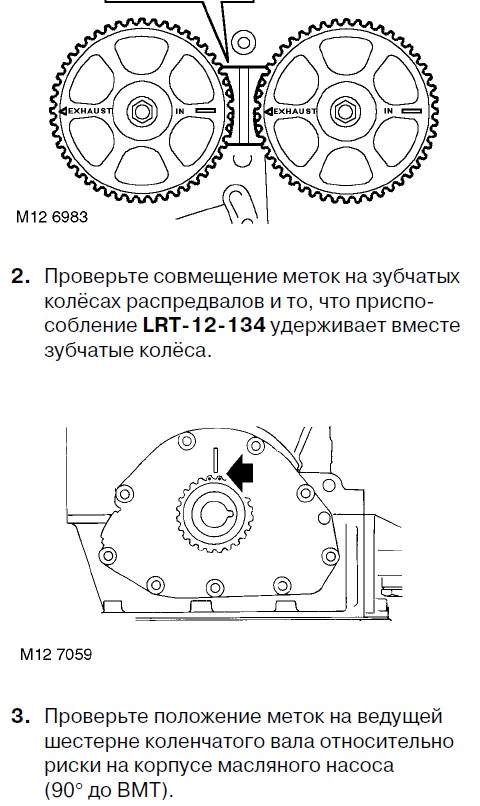

Можно поменять не снимая ремень, только перед тем как снова натягивать ремень убедиться в совпадении меток на распредвалах и коленвале:
https://upforme.ru/uploads/0000/d3/70/5069/t526983.jpg
