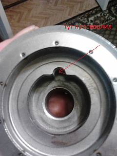

Доброго дня иль ночи коллеги по несчастью, под названием FREELANDER, вот и меня постигло несчастье, чуть двигло не угробилось. А суть вот в чём, потехоньку откручивался болт крепления шкива и звёздочки привода ГРМ к каленвалу. Я обращал внимание что шкив потехоньку как-то несильно ходит ходуном, но не придал этому значение, и вот результат: - находу откручивается болт, разбивает центр шкива привода гениратора и ГУРа, срезает выступ фиксации шкива со звездой ГРМ и срезает, но недоконца, выступ звезды ГРМ со стороны крепления к коленвалу.
Точно такая-же ситуация, как описал выше Chrom, только это ещё сопровождалось дикими удароми и грохотом, ощущение что двигатель стуканул, естественно сбилось газораспределение и двигло вообще не набирало обороты - еле доехал до гаража.
Удивлению моему нет придела, как не грамотно сделано. Действительно в шестерёнке сделана подляна, ввиде отверстия в месте якобы стопора!!!!!!! которое снижает прочность соединения - УРОДЫ ДОЛБАНЫЕ, ТЕ КОТОРЫЕ ПРОЕКТИРОВАЛИ ДВИГЛО !?!?!?!?!?!?! - нервов потрачено изрядно, а если это приключилось бы в дороге, тогда ВСЁ ХАНА, КУДА БЕЧЬ И МЕТАТЬСЯ.
Результат двигло вроде не загнулось, шкив буду отдавать токарю на доработку, нижнюю звёздочку необходимо покупать.
Вот таки дела коллеги и удачи нам всем.
Первые две фотки - это вид шестерни вид изнутри (соединение каленвала с собственно самой звездой) - обратите внимание, что одна часть стопора слизана, другая живая (в этот стопор упёрся каленвал и далее не прокрутился, а иначе былобы горе мне), а посередине данное приславутое отверстие.
И последние две - это внутреннее отверстие чугунного шкива который съелся об болт крепления.

Да, и ещё коллеги, проверить (продиагностировать) не возможно не сняв нижнюю шестерню ГРМ, потому как проворот происходит в недоступном для глаза месте, а метки будут стоять как ни в чём не бывало. Подтягивание болта, тоже ничего не даст, так как при раскрутке каленвала силы действуют в другом направлении и соответственно может провернуть и при закрученном болте.

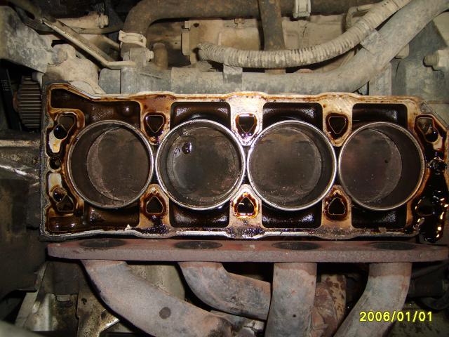

Всех с наступающим праздником!Парни подскажите.В каком положении должны стоять поршня при выставленной метке кол.вала.Спасибо.
Вот в таком:
https://upforme.ru/uploads/0000/d3/70/2/468506.jpg
Спасибо Сен Сей! С меня 2,нет 3 банки кислой капусты!Христос воскреси!

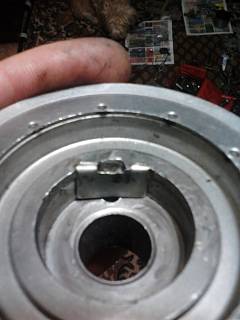

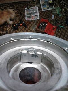

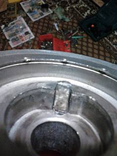

Сделал вот такую штуку . Просверлил отверстие на сквозь сверлом 4 и нарезал резьбу м5
https://upforme.ru/uploads/0000/d3/70/2/204632.jpg
Далее закрутил болт для того чтобы отметить место где его стачивать на половинуhttps://upforme.ru/uploads/0000/d3/70/2/947238.jpg
https://upforme.ru/uploads/0000/d3/70/2/517375.jpg
Сделал это для того чтобы убрать это долбанное отверстие . Отверстие выходит ровно на шпонку ( родную )https://upforme.ru/uploads/0000/d3/70/2/684758.jpg
Из торчащего болта я сделал новую ( по выше ) шпонку.
На получившуюся плоскость вырезал пластину прим. 0,5 мм , это завасит от того у кого какой люфтhttps://upforme.ru/uploads/0000/d3/70/2/735569.jpg
https://upforme.ru/uploads/0000/d3/70/2/609774.jpg
Вот , что получилось . Еле одел на колено , люфта нет , надеюсь на мой век хватит :playful:  :crazyfun: Сейчас уже темно и ни хрена не видно , завтра пойду ставить , что получится отпишусь.
Все сделал . поставил на место , шестерню на место только болтом смог притянуть ( посадка получилась плотная ). Пока натягивал ГРМ сорвал резьбу анкерного болта натяжителя , пришлось к токарю бежать ( сделал новый ) Кстати кто этот болт не видел вот фотка.
https://upforme.ru/uploads/0000/d3/70/2/766917.jpg
Теперь жду когда герметик засохнет и буду пробовать заводить.
Завел авто , с пол пинка обороты на прогреве 1100 работает тихо , но поработал пару минут и затроил . Померил компрессию , во всех цилиндрах 13 ОБОЛДЕЛ , обороты набирает нормально , но троит на холостых по меткам все правильно, шпонка самодельная . может на 1 зуб ошибся ???
