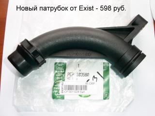

И так я продолжу. Вчера получил в Exist в Череповце патрубок (родной ЛР) и свечи NLP100290 (Champion, made in USA) сегодня за часа 3-4 закончили сборку, залили ОЖ, сменили масло. При сборке нечаянно сломал тройник в системе вентиляции газов и одну из трубок. Вместо него поставил силиконовый тройник и кусочек трубки от китайского холодильно-кипятильного аппарата (как-то попался под руки неисправный - раздербанил на "полезности"). Завелась сразу, мотор работает тихо и мягко, а с прогревом вообще "шепчет". Сейчас борюсь с пробками в ОС.
https://i.ibb.co/0jxKjwCM/46803-1.jpg
https://i.ibb.co/Z6XR33Yp/46803-3.jpg
https://i.ibb.co/Cp6mxphY/46803-4.jpg
https://i.ibb.co/Q7ktqwwK/46803-5.jpg

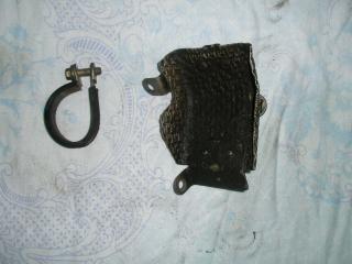

ТОВАИЩИ!!! ПОМОГИТЕ!!!
По осени из-за поломки ролика натяжения и паразитивного ролика провернуло валы... Как итог
загнуло все выпускные клапана, из которы сломало 4 штуки....
Как полагается в гаражных условиях без спецключей все разобрал (вроде не дурак по этому поводу), но потом при сборке
всплыло, что не помню откуда снял две запчасти
Куда мне это ставить обратно? Надеюсь на вас и уповаю...
https://i.ibb.co/tT89G8Jz/49001-1.jpg
https://i.ibb.co/M4gq2LQ/49001-2.jpg
https://i.ibb.co/R4gt3vQV/49001-3.jpg
10 минут подожди, схожу посмотрю
Отредактировано еще один (2011-06-08 12:18:15)
это тепловой экран,примеряй к выпускным коллекторам.
экран с кондея, хомут с шланга его же
хомут однозначно с трубки кодиционера, ищи его место на правом лонжероне, внизу, скорее всего он тебе мешал подобраться к болту шкива КВ.
а вот теплозащитный экран больше похож на защиту заднего ремешка ГРМ (короткого, "дальнего"), на компрессоре кондиционера ПОЧТИ такой-же.

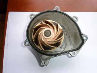

Ну вот, прошло немногим месяца, после того, как я успешно заменил ремни, ролики и помпу. И вот позавчера под капотом появился запах антифриза, а под машиной маленькая лужа. Я в трансе... Всё сделано добротно, проверено сто раз. Консилиум с братанами подтвердил худшее - помпа. Вскрытие (теперь уже всего за 3 часа) показало - прокладка в помпе сделана из дерьмовой резины, которая от высокой температуры растрескалась и стала пропускать. Единственный доступный метод лечения - герметик. Использовал Loctite 567 (высокотемпературный герметик с тефлоном для фланцев). Подождали пол-часа, залили антифриз, создали небольшое давление воздухом - всё нормально. На сборку ушло часа полтора - два. Пока всё нормально, уровень немного падает, но я грешу на воздушные пробки. И ведь при сборке никто не мешал поставить на герметик. Зато теперь, легко, без напряга и сомнений, эту работу вдвоём за 6-7 часов. А если и Loctite не удержит - тогда за 5......
производитель помпы?
К сожалению не помню. Покупал через Андрея rule3333, но ни переписка, ни упаковка не сохранились.
Отредактировано onigo (2011-07-12 13:19:12)

Вопрос: при замене ремней ГРМ помпу менять или оставить старую? Затрат на новую помпу, при дорогостоящей  операции замены ремней, нести нет особого желания, но и попасть на вторичное снятие ремней тоже. Кто как поступал, менял помпу или не?
я оставил старую...проехал уже тыщ 50...люфта в ней нет,не скрипит,не шумит,нафига ее трогать?
у многих новая помпа текла...или сразу ставить на герметик вместо прокладки... :dontknow:
тебе решать... :flag:
Я оставил старую, посмотрел по состоянию, люфтов, шумов, течи нет - пусть вырабатывает свой ресурс. А вот onigo менял и новая ч/з месяц потекла :'( , (пост выше №88) поэтому это как лоторея.
я оставил старую.
Mihail написал(а):
Я оставил старую
Спасибо за информацию.
Ну там прокладка оказалась дерьмовая. А старая помпа была сильно корродирована, второй срок вероятнее всего не выдержала бы. Вообще-то, если делать на станции - я бы ставил новую - очень дорогая работа. А если сам - ну день потерять на повторную работу, можно поменять в любое время. Только внимательно проверить состояние, чтоб не поймала клина.
Я поменял,кончилась проктически одновременно с ремнями и если б не кончиась,всё равно бы махнул.Скупой платит дважды!
я когда ремни менял у себя, то помпу тоже сразу сменил на новую. Хотя, в принципе, могла еще и старая послужить.
Я её не выкидывал пока что, оставил на "прозапас"....
Проехал уже 3500км, пока что полёт нормальный. Тут действительно лотерея с ними, тем более что прислали мне ее
польского производства, но вроде прокладка нормальная, не сильно пересохшая тот хранения на складе, а вот сальники
для распредвалов были подсохшими, пришлось добавлять присадку для размягчения сальников.
Пока что все слава богу держится на своих местах без подтеканий всяческих.
