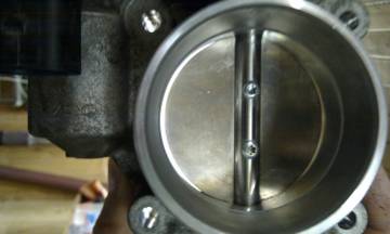

пишу вам с новой прблемой так как кроме вас мне может и никто не поможет,снимал дросельную заслонку чтобы промыть ну и разобрал полностью также и выкрутил болтик регулировки этой заслонки,затем все собрал все работает но как теперь выставить правильный зазор я не знаю убираю до минимума работает накручиваю побольше растут обороты заглушил машину затем завел и обороты в норме и так можно крутить до бесконечности но хотелось бы выставить зазор по заводу если можно подскажите 1.8 2001г
Отредактировано garrison (2012-12-02 01:29:11)
Могу наглядно показать зазор,который стоит по умолчанию,специально не измерял..может поможет.. :dontknow:

спасибо за фотку,я примерно такой и выставил,что интересно если зазора нет вообще то машина все равно работает нормально,просто при переключении или при езде на первой передаче на малом ходу машину реально дергает,при переключении поддергивает и есть при этом провал,если ее накрутить и увеличить то машина на много уверенней едет но как при этом проверить нет ли перерасхода топлива или оно не влияет на это,у меня фрил уже пятый год и я сделал вывод что большенство моих проблем с ним только от того что я сам к нему лезу чтобы улучшить его работу,вот теперь и заслонку не могу выставить,может Тихомиров подскажет

Если логически мыслить,то при увеличении зазора,поступает больше воздуха в смесь,соответствено расход уменьшается.. :dontknow:
