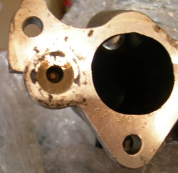

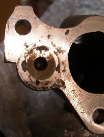

Я тоже снял впускной коллектор.
поз. 2 тоже стоит шарик, так зачем его снимать?
поз.1 заглушка.
Там выламывает перегородки и течет антифриз. Почитал буду искать аллюминевый коллектор. Но сейчас если заглушу шарик совсем, ничего плохого не сотворю?
Епт, у тебя мания уже, что в глаза попадет...
ничего не трогай, и фсё.
Да я же написал выше, что текло там в 4й цилиндр. Ну а первый чем лучше? также потечь может. Ну писал где то KVK про этот шарик, не могу найти.
попробуй устранить с помощью герметика...
либо а люминдровый коллектор, но никак не глушка где шарик.
Отредактировано ersai (2013-09-20 22:09:52)
либо а люминдровый коллектор, но никак не глушка...
А смысл этой херни ясен? Шарика этого? На аллюминевом коллекторе он тоже есть? вроде нет же. Где Призрак?
Алюминдровый еще надо найти, дождаться. Отложу на потом.
когда двигатель работает на максимальных тепловых нагрузках , то есть прималых оборотах с максимальной нагрузкой, над сводом цилиндра начинает вскипать ОЖ, и оный шарик с трубкой отводит пар кратчайшим путем в расширительный бачек, тем самым не дает образовываться паровой пробки над цилиндрами.
Да ни хрена тогда не решили... here... оставляй как есть..
на люмовом коллектое тож есть.. в гараже завтра гляну на него..
На пластиковом у меня тоже шарик , продуть не могу , на алюминиевом не помню ,  к алюминиевому лучше дроссель такой же ставить , я поставил , машинка заметно живее стала :flag:
На люмовом коллекторе от ввц шарика нет.. там другая система.. стерженек..
вот.. как смог..

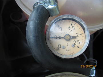

Температура двигла приличная , пластик бочка не выдерживает , травит через крышку ( лично у меня и у сына ).
Буду внедрять Газелевский :flag:
Чтобы исключить фактор температуры можно попробовать соединить манометр через "четверник" т.е. два конца в систему охлаждения, один на манометр и один на насос. На холодную накачать до подрыва клапана (1.0 - 1.1 кг/см2) и понаблюдать за падением остаточного давления. Потом разогреть движок до рабочей температуры и повторить тоже самое. Ну а вывод понятен. В бачке могут быть микротрещины от старости.
