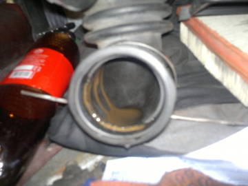

Вот вопрос почему масло в патрубку перед заслонкой? https://i.ibb.co/KpTSRn1d/VHEC1.jpg
Это не масло , это эмульсия , у меня так год длилось , меняю прокладку , к стати самый нагрев между вторым и третьим цилиндрами , у тебя там чуток меньше компрессия , хочешь до лета до кататься , машинку не рви :dontknow:

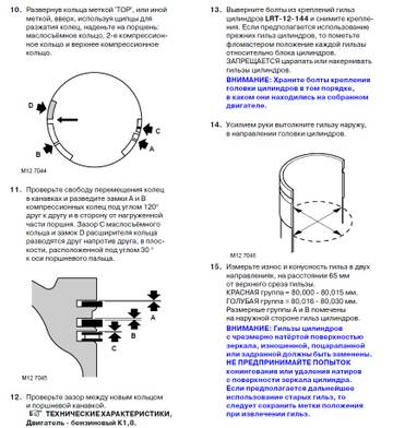

Вопрос дилетанта: как ставить кольца, в смысле разрезы (замки) в какую сторону? Просьба не кидаться гнилыми помидорами.  :canthearyou:
смотри не переверни
https://i.ibb.co/k2SSp0WL/Lxfi-X.jpg
