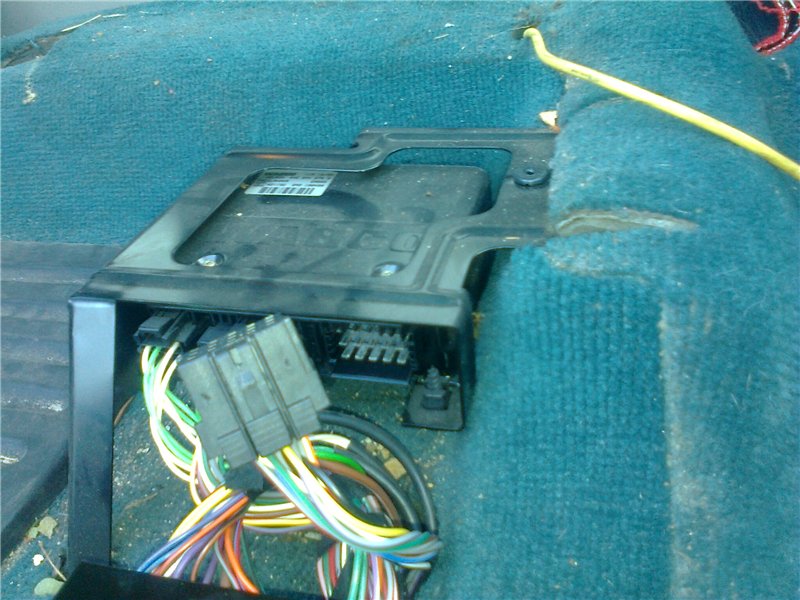

1. провода со стороны ЭБУ (под сиденьем) согласно рисунка п.306 (верхнии слева) , там ножки на штекере №3 и №6.
Не понял, какой штекер вытаскивать?
тыц картинка
Отредактировано Bio (2014-10-01 23:07:38)

на твоей картинке  правый штекер (количество ножек 15).
измерить сопротивление между ножками №3 и №6 должный быть аналогичны п.326. то есть 3.01 и 1.01.
чет картинки не грузится, плять,... инет...
на всякий случай ножки:
1;2-клапан левый переднии
3 - масса
4;5 правый передний клапан
6- шаттлы
7;8 задний левый клапан
9- не задествован
10;11 - задний правый клапан
12 - реле стоп-сигнала
13 - не задеиствован
14 - не задествован
15 - реле гидронасоса.

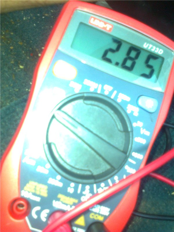

проверял  сегодня.  постоянно одно и тоже значение 2.85
при нажатии на педаль ничего не изменятся
309
чет не поиму, 2.85 это сопротивление?
310
да

ты точно нужные ножки мерил?
312
завтра поеду на другую диагностику, посмотрим что скажут

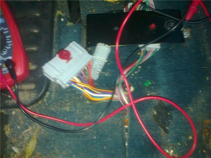

поправь, если что то не так делаю

Что ты на этой клемме проверяешь , если датчики колес , то не та фишка.
314
всееее... атас. моя крыша поехала .
нравится мне эта фишка, вот и меряю там все
