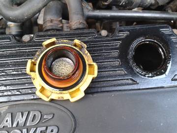

Была тут давеча замена прокладки ГБЦ в ноябре, все вроде хорошо. Почему вроде - заглянул неделю назад под крышку маслоналивной, да и патрубок открутил, что к заслонке походит, и что-то как-то стало тревожно...
https://i.ibb.co/kgv5DFhK/Ovu-Ks.jpg https://i.ibb.co/v6QZB89W/SUT91.jpg
Не пресловутый ли это "майонез"?....
А да, сегодня заглянул, всё в норме. Ничего нету, чистенько. Могло его "выдавить" после ремонта?
Антифриз на месте, нисколечко не ушло. Масло уходит, но alex79 порекомендовал заменить кольца.
Отредактировано Александр II (2014-02-01 18:47:57)
Именно он, к сожалению.
маионез маионезу рознь, сначала выяснить откуда ноги растут, при этом, нада учесть таких факторов, как температура наружного воздуха, точка росы картерных газов и его состав, далее изменения уровня ОЖ.
вполне вероятно, что к конденсату на холодной крышке попадает мелкие капельки масла и далее вибрация доводит, етот смесь до субстанцию дьявола
Поэтому предлагаю, посмотреть всем после поездки в холоде примерно -25 посмотреть внутрь маслозаливной крышки.
результаты в студию, можно фото...
вполне вероятно, что к конденсату на холодной крышке попадает мелкие капельки масла и далее вибрация доводит, етот смесь до субстанцию дьявола.
хех :) Хорошо если так. Морозец-то знатный нынче уродился  :D
