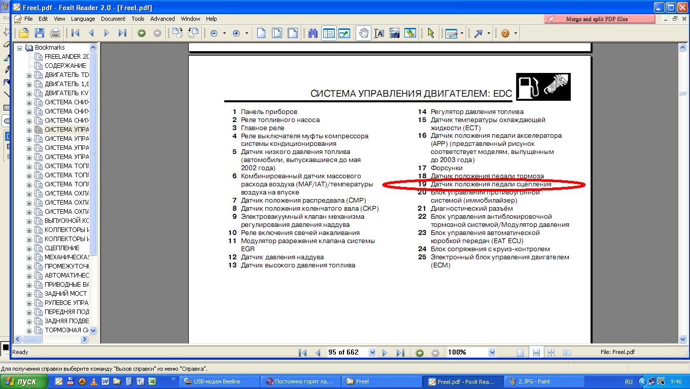

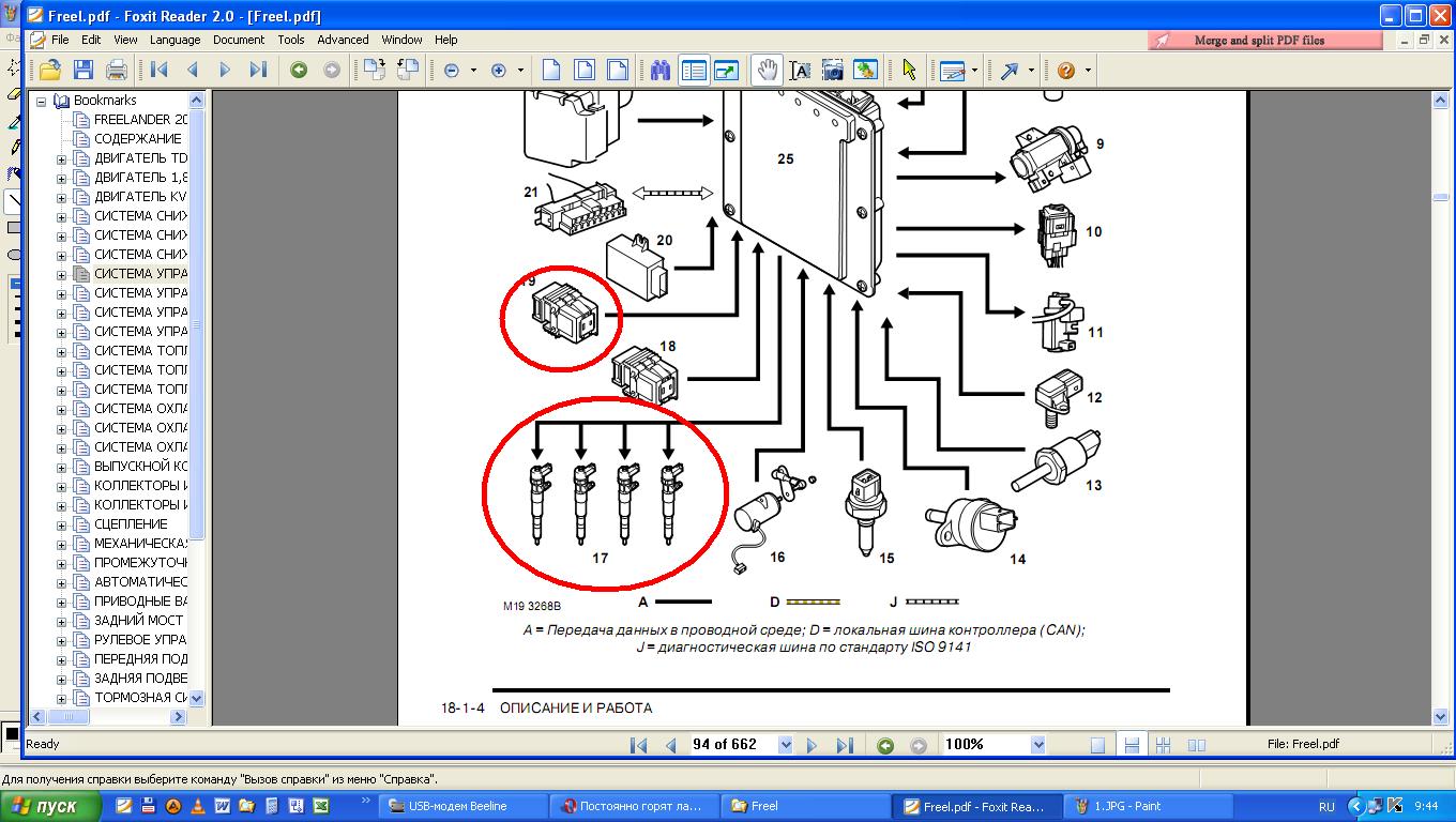

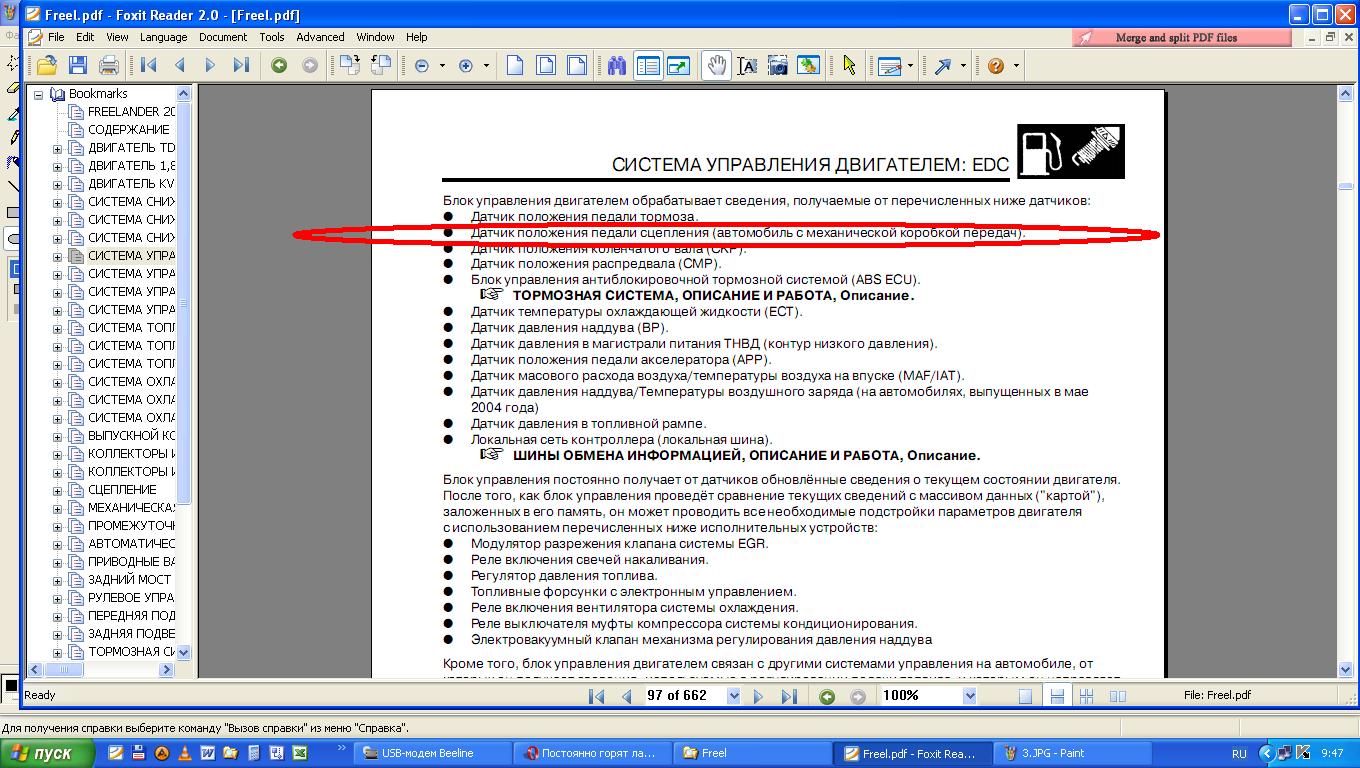

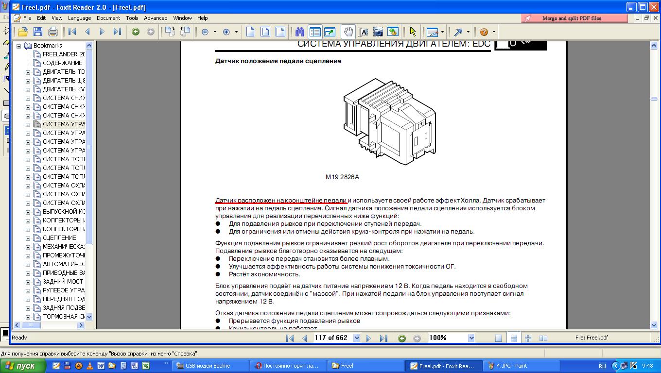

Интересно! В мануале не идет речь о датчиках, речь идет о расчете, а он в мозгах может быть прошит! Ведь про нажатую педаль сцепления действительно написано! От чего отсчитываются 3 секунды? И я не думаю что это очепятка!
458
Уважаемая публика! (Вадим не в счет, он теперьа мне в придачу к датчику, должен дизельный двигатель, попался дружище!)
После непродолжительного сеанса ликбеза по автопрому Её Величества, мои багаж знании пополнились следующими (заочными) сведениями-
датчик на педали сцепления ЕСТЬ, но токо на афто с дизельными двигателями Td4 с системой управления EDC (шо за херь, не знаю).
В свете вышеописаннго, приношу свою извинения перед публикой, которые ездиют/ремонтирует на бегемотиках с датчиками сцепления.
https://i.ibb.co/dsXQhnp2/L84x-J.jpg
https://i.ibb.co/S4tq6kvb/n1hy2.jpg
https://i.ibb.co/spwgNWKF/m-WBy2.jpg
https://i.ibb.co/60z80Fhg/7ha-EY.jpg
https://i.ibb.co/bjGbY678/Dvs-VO.jpg
но это описалово
(причем некоторыми моментами весьма сомнительное) на TD4  Посмотри внимательнее.
я разве не то же самое на предыдущей странице отписал?
Дмитрий Н написал(а):
Вот и добрались до истины! +1
все было бы хорошо и логично если бы не
shato написал(а):
сегодня проверил, все как в книжке, датчик на педали, в салоне
LR Freelander Station Wagon 1.8i-1998
не сходится как-то... Если только- Shato, дружище, а нет ли у тебя случаем круиз-контроля?
ежу понятно что о расчете, задача для мозгов- расчитать темп торм. мех не имея ни малейшего понятие о материале
торм колодок (он ведь довольно сильно разнится от производителя к производителю), дисков, темп окр среды, физичеческого
состояния суппортов и т.д. Вот теперь и представь формулу где все неизвестные а вывести надо конкретное число.

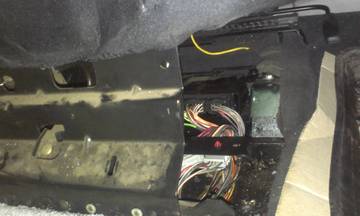

483
Но если ты прав , и нет сигнала с ЭБУ , что делать ?
Вадик, ты сначала проверь провода и контакты. А насчет ЭБУ, пока рановато сделать выводы. На крайняк переставь с рабочего афто, но ето в последний очередь. Пока в перифериях копаемся, все варианты неисправностей рассматриваем, гут. :yep:
484
НЕ ГУТ , где эта ЭБУ СТОИТ ???
Я завтра все проверю , но хочу сразу знать где эта ЭБУ стоит  , на что похожа :angry:
485
Живет от под пассажирским сиденьем, там пластиковый крышка и под ним он спрятан.
https://i.ibb.co/zVzcN1rm/9q5g-Y.jpg
от ножки идет по моему белый провод с красной полосой.
и еще
тут третий рисунок
а также где искать, то есть под пасс. сиденьем
Отредактировано ersai (2012-12-30 22:25:47)

Сегодня искал этот ИБЭУ, под сиденьем только вот что!
Макс привет , я даже не знаю что это , лучше бы Валера глянул , наверняка сталкивался :dontknow:
У меня под передним правым сидением стоит :dontknow:
А может она на самой ABS?
У меня и ГБ то другой :dontknow:

Или где ещё поискать?
Максон привет.
то что ты показываешь (фото-2), ето другая система АБС, по моему после 2002-го годов выпуска, TEVES mk-25.
фото-1 ето ЭБУ круиза
Блин и что делать!?
Хотел помоч тебе, а нечем блин!?  :dontknow:
Будем искать!
Максон привет.
то что ты показываешь, ето другая система АБС, по моему после 2002-го годов выпуска, TEVES mk-25.
Да это по моему ваще связано с круз контролем!
Ну в смысле то что под сиденьем две коробочки маленькие!
