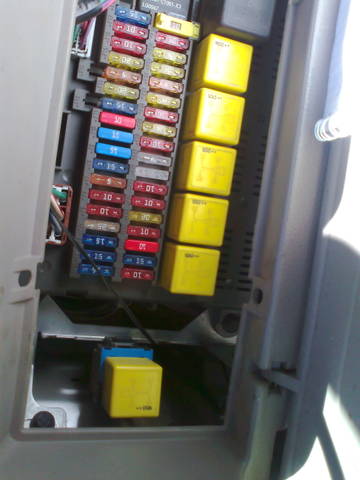

Привет всем! тему прочитал ещё не полностью, но вопросы уже появились. Стал проверять под сиденьем пассажира-блок АБС не нашел. Посмотрел на релюшку в блоке предохранителей-тоже отсутствует. У меня они может где в других местах? хотел тоже добраться до трех амиго, но теперь не понятно куда лезть. У меня к гидроблоку АВС какие-то провода подходят, может там блок управления? Тогда где реле? не понятно.
А где подпись?
Он под пластиковым кожухом .
Она рядом с блоком , ближе к крылу , черная , там их две , еще желтая , это реле стопов , а под ней черная , вот она и есть.

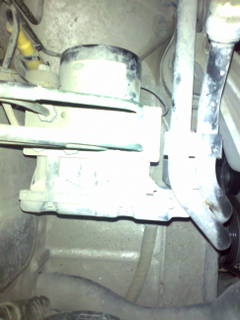

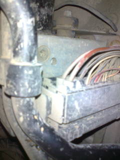

Вадим я предвидел эти вопросы и сфоткал эти места. Вот смотри что там есть.
Специально твои фотки в теме разглядывал, где у тебя есть, у меня пусто. Да и под сиденьем должна быть куча проводов, а там пусто. Зато у гидроблока куча проводов поболее вашей будет, только как влезть туда? Боюсь сломать что-нибудь.

Вот где релюхи , есть одна в стороне , под ней должна быть , может она не прикреплена , а болтается на проводах
На второй машине у меня болталась , тоже еле нашел.
Где стоит у тебя качок , там есть кожух ??? , он стоит поперек авто , крепится на двух саморезах ,если не трудно сфотай сам ГБ под капотом.
А где подпись?
alex7261
у тебя блок типа "c 2001г все в одном"

Не знаю, но что-то не так гидроблок смотрится чем у вас. попробую сейчас сфоткать.
