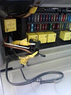

Валера !! Залез туда , но там до меня уже кто то полазил . Обнаружил вот что . Делали перемычку вот так , но провод был обрезан , для чего так пробовалиhttp://uploads.ru/t/k/B/J/kBJNY.jpg
Я сделал перемычку как ты мне сказал , даже без включенного зажигания начинает дымиться перемычка.
А где подпись?
релюха черная
Да черная ,я ее же и фотаю , я наверно не так обьснил , до реле запаралелили на эти клеммы провод и кудато он шел , но в последствии его брезали и заизолировали.
Отредактировано IIpuzpak (2012-05-15 21:28:18)
А где подпись?
Хотя возможно это была перемычка а длинной он около 20 см может для удобства соединения , от реле провода короткие.

Когдато я туда лазил ( когда провода от самбуфа прятал ) и находил такой же отрезанный провод , он шел в подкапотное отделение я его вытащил, но куда его тут пытались подсоединить не знаю , но это мои домыслы . может провода похожи.
А где подпись?
Полумеры сдесь не катят, по факту- на момент когда ты снял релюху,  перемычка была действующей или нет?

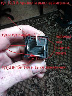

Сделал как ты сказал Напругу мерил с реле и без с тыльной стороны клемника . Гидоблок молчит , вроде ни чего не спалил кроме руки , перемычка до бела накалилась и сгорела за 2 сек.
А где подпись?
124
1. При выключенном зажигании 12,3 маловато, обрати внимание на АКБ, может подзарядить?
2.
условие по поводу 1,5 квадрата сечения перемычки минимум- были соблюдены?
А где подпись?
125
Да я сегодня подсадил его пока лазил в машине постоянно включенный свет был , да и сам АКБ уже умирает потихоньку
Не уверен , но 2-3 сек выдержала , ГБ молчит , а там что должно шуметь или щелкать???
И почему на другой клемме не появляется вольтаж или так должно быть ???
И если перемычка горит значит где то короткое или нет ???
звук работающего насоса ABS ты должен был услышать, вряд ли ты его с чем-то мог бы  перепутать...
замерь сопротивление (Ом) между "тут ничего нет ни при вкл ни при выкл зажигании" и массой- сколько?

130
а на пищщалке?
Замерил где тока можно , теперь умнее буду , на двух контактах пищит на двух нетhttp://uploads.ru/t/W/Q/e/WQe9y.jpg

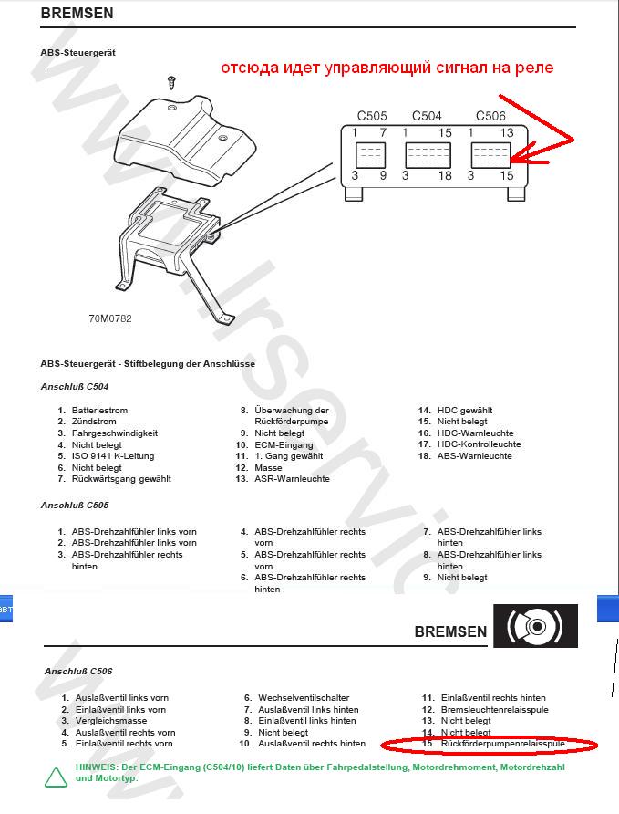

Вадим,
1. на фото тонький бело-оранжевый провод (управляющий от ЭБУ АБС) при вынутом реле, при включении зажигании кратковременно в течении секунд 1-2 должен показывать между массой (кузовом) напряжение, промерь мультиметром. если его нет то сабака зарыта либо на блоке ЭБУ АБС, либо оттудовошный (бело-оранжевый) провод где-то оборван. Посмотреть можно на блоке ЭБУ АБС, Там есть три блока, а исходить от крайнего 15-ти штыркового (номер контакта 506-15 тоже крайне нижний). Если есть напряжение то (ёманэ) релюшка тупит или двигатель насоса АБС.
2. Потом напишу, на работу пора.

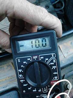

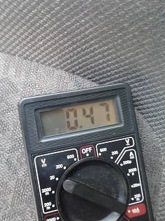

По существу , промерил . При включении зажигания выдает разные показания , фото
http://uploads.ru/t/l/7/r/l7rkH.jpg
http://uploads.ru/t/D/7/h/D7htf.jpg
через 1-2 сек. остается так
http://uploads.ru/t/N/K/k/NKkVw.jpg
Фишку снял , но номер контакта не нашел , а внутри не видно , забыл тока по цвету провода посмотреть блин.
http://uploads.ru/t/w/0/T/w0TFE.jpg

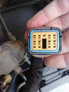

У меня на ГБ подходит один штекер и на нем 10 контактов , вернее приходит ( или выходит ) 10 проводов.
http://uploads.ru/t/u/X/4/uX4PW.jpg
Чуть ниже его еще 1 с одним проводом , больше ни чего нет , или я не там смотрю???
:yep: Ты ему про эти:  http://uploads.ru/t/C/E/y/CEyUk.jpg        http://uploads.ru/t/A/h/r/Ahru5.jpg
А он тебе про:  http://uploads.ru/t/n/F/O/nFO9h.jpg
(бело-оранжевый, контакт 15)

143
Вадим смотри ниже, отсюда идет на релюху ножка №86
http://uploads.ru/i/k/A/6/kA64Z.jpg
Далее, расстегиваешь нижепоказанный разьем, туда должен идти с ножки реле №87 напряжение (в разьеме 2 контакта один идет на землю)
http://uploads.ru/i/h/S/G/hSG3r.jpg
ВАЖНО - в превую очередь проверь целостность обмотки и на предмет коротыша, далее, питание - можно Крона 9 В.
Удачи.

http://uploads.ru/t/m/I/B/mIBsy.jpg
до разьема питающий провод на предмет касания (коротыш) на массы,
Это который на блоке АБС ??? но если плюс ( питающий )на массу бухнуть , то будет коротыш.
Я сунул тестер в клеммы которая на блоке крепится ( в мотор идут ) , на пищалке пищит.
Что то мне подсказывает что моторчик тю тю :mad:

Еще так делал ,в подходящий штекер ( массу ) и на массу АКБ , на зажигании так ( сопротивление )
http://uploads.ru/t/8/O/9/8O9Z5.jpg
без зажигания
http://uploads.ru/t/Y/K/b/YKbuX.jpg
Пойду моторчик на коротыш проверю :mad:
Отредактировано IIpuzpak (2012-05-16 21:46:31)
А где подпись?
150
Ни че не понимаю. В подходящий к блоку штекер , тестер один конец на массу авто другой на плюсовой провод- не пищит , на минусовой - пищит , как положено . В идущем в моторчик штекер , ни тот ни другой не пищит , значит на массу не короткого . Оба пробника на штекер - пищит ( так должно быть ??? )
