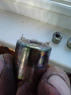

эту снял вся грязная была, как будто в песке
https://i.ibb.co/1tTDSZKt/Dy-Yd5.jpg
Эти не выкручиваются , просто крутятся , вообще для чего они

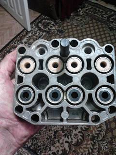

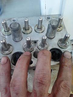

Снял все ППЦ тут все приржавело или прикипело
https://i.ibb.co/0pRZjfXV/Ea2xf.jpg
Половину тут половина там
Свернутый текст
https://i.ibb.co/hxJ3pmsZ/y-I7iv.jpg

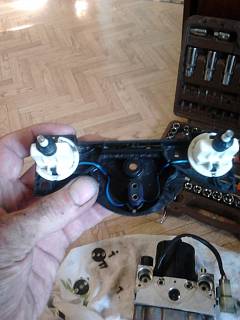

Ребята ПИ..ЕЦ моему гидроблоку вырвало вот что , а там провода идущие на клемник , их тоже оборвало . Эти бочата прикипели так сильно к штокам , что я их даже снять не могу , где искать ГБhttps://i.ibb.co/4nd6w4C8/Dr-PZf.jpg
171
Снял эти бочата , видно ети проводки.

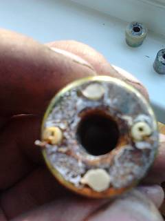

Не думаю что все так страшно , эти проводки не припаяны
https://i.ibb.co/2BJD9ZC/U8qox.jpg
А должны быть загнуты в кембрики
А там есть штырьки медные , которые должны попадать в эти кембрики как в направляющие.
Тут все окислилось , не понятно почему , на других четырех все в норме
https://i.ibb.co/MkL6hMQ2/pjq-Bd.jpg

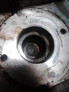

че там? плохо видно- гнилой подшипник?
Совсем сгнил и все та заржавело
и бочат этих нет они внутрь ушли ми все ржавые
https://i.ibb.co/RpFpMjQN/CJ0BI.jpg
а вот под этими заглушками эти бочата и стоят , а на них шестигранник сбит на одном
https://i.ibb.co/PzrD7SFT/7i-Kz-E.jpg
