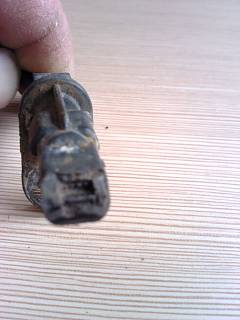

Всем привет. Наконец-то и я выгнал своих амиго. Дело было все-таки в переднем левом датчике АБС. Как определил?: заехал на яму, проверить подвесные и обратил внимание, что левый рычаг меняный (выглядит более новым, чем правый и шаровая на заклепках-правая на болтах). Справедливо решил, что возможно менялся и ступичный подшипник. Снял датчик, а он имеет вот такой вид
(чего-то не прикрепляются фотки) Помог фоткам прикрепиться. KVK.
Снял шрус и точно, ступичный меняный, но какой-то левый, что-ли. При установке шруса на место датчик до конца не лезет (новый естественно).то-ли подшипник до конца не сел, то-ли он чуть шире. Было принято решение кончик датчика подточить и все получилось. Собрал, только тронулся и амиги потухли. Я доволен, как слон.Осталось теперь с коробкой разобраться.

Итак, знакомое начало- появились три постоянно горящие лампочки, три АМИГО.
Попытки что-то измерить тестером давали неоднозначные результаты- раз показывали все 4 работающих датчика, раз на одном было напряжение гораздо ниже, еще раз этот "низкий" показал, что он умер. При всем при этом- машина была на капиталке, без движка, т.е. погибнуть от эксплуатации датчик не мог.
Вооружившись советом КVK, погибший датчик заменили на 10-ный. Проблема не ушла.
Последним штрихом стала плановая прокачка ТС. Сначала из блока АВS при операции прокачки главного тормозного цилиндра шел только воздух, но потом, о чудо, побулькала тормозная жидкость. Итак, тормоза прокачаны, тест-драйв показал, что лампочки погасли. Радость!!!

Вопрос номер один: ты зуб датчика 10-ки как разместил? Параллельно зубчатке? Просто, если будет перекос, то будут паразитные наводки с соседних зубьев.
Вопрос номер два: ты остальные датчики почистил? Т.к. датчики содержат в себе магнитный сердечник (достаточно мощный) к ним притягивается металлическая пыль - это может быть причиной паразитных наводок.
Вопрос номер три: ты зубчатку проверил? Как она стоит на ступице? Ровно? Заодно почисти промежутки между зубьями - они загрязняются, что тоже может давать паразитные помехи на датчик.
Пока всё.
Да, к вопросу размещения зуба датчика: http://freelander.bbok.ru/viewtopic.php … =15#p18991

Датчик стоит правильно, как на картинке, вставлен до конца, датчики проверили, почистили, возможно, налетела металл.стружка- последствия длительного ремонта. Проверю еще раз.
Однако хочу сказать, что подозрительно греется задний правый барабан после замены задних тормозов. Машина накатом катится, в клин не встает, но греется он сильнее левого.
Правда, датчик меняли совсем на другом колесе, просто возможно, проблема и не в датчиках, а в подклинивании одного из колес?
