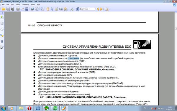

Какой еще датчик сцепления
ну тогда как в распознаётся нажатая педаль???
428
упустил момент- а с чего взяли что педаль сцепления вообще хоть как-то распознается системой?
Отредактировано Tihomirov (2012-08-03 11:04:51)
Тоже удивлен o.O Вроде сцепление живет само по себе.

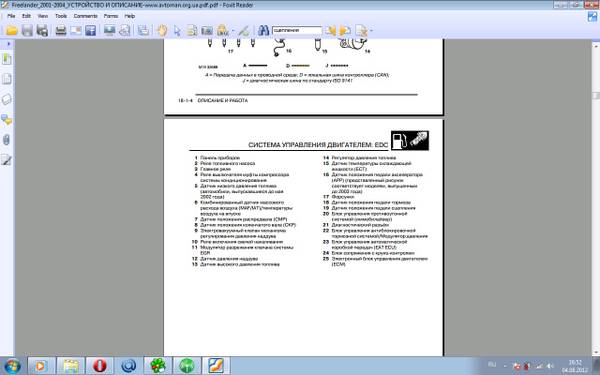

Уточнил по схеме датчика сцепления нет ни в составе системы* ABS, ни в составе системы
управления двигателем... потому делаю вывод- педаль сцепления и ее положение в пространстве
никакой электроникой не контролируется.
Датчик положения дроссельной заслонки, в свою очередь- нужен системе* для того, чтобы контролировать
выполнение условий работы системы самим водителем.
т.е. событие дроссель полностью закрыт в рамках выполнения функции HDC рассматривается системой в
контексте "значит педаль газа не нажата".
*Для упрощения писанины, здесь и далее упоминаю эти фичи в контесте СИСТЕМА, что на самом деле в корне

вот вырезка из "руководство по ремонту - устройство и техническое описание"
https://i.ibb.co/ZppPqLfM/5As-TI.jpg
вот вам и не реагирует  :D
447
И все таки как мне кажется сцепление тут не причем , а если у тебя выжатое сцепление то дроссель должен быть закрыт ( если ты конечно на сцеплении на газ не давишь ) и мозги ( или как их там ) видят что водитель ехать не очень хочет и притормаживает , но от постоянного торможения есно идет нагрев и есно система HDC (Лично для ЕРСАЯ  :rofl: ) отключит ету функцию во избежании гемороя . Это мои тока мысли 8-)

ну ведь есть же он всё таки, почему вы это отказываетесь воспринимать??????
https://i.ibb.co/998zrWZ7/fo-K2y.jpg
https://i.ibb.co/YFJdHmTs/LZNg2.jpg
сегодня проверил, все как в книжке, датчик на педали, в салоне
