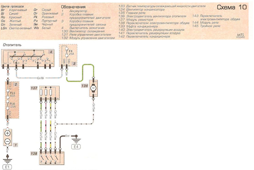

На форуме есть темы со скоростями с 1ой по 3ю (т.е. через резистор).
У меня же 4я скорость, т.е. прямая (минуя резисторную сборку) как я понимаю.
Не совсем если быть точным. Минуя резисторы на ней.
https://upforme.ru/uploads/0000/d3/70/7164/t430409.png
Т.к. крутит с 1ой по 3ю - делаю вывод что сам моторчик печки исправен.
Разобрал выключатель на панели и прозвонил - перемыкает исправно.
Куда копать и что проверять - мыслей нет.
Коллективный разум, помоги!

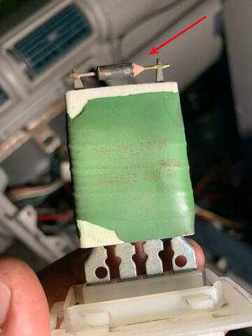

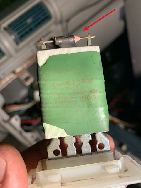

мои мысли:
1)
На резистивной сборке наверху стоит нечто похожее на диод, но звонится (у меня) в обе стороны.
*диод так не должен.
В электротехнике диод обычно используется для защиты схемы от индуктивной нагрузки (моторчик печки).
Либо это термистор (ntc/ptc но не похож), тогда всё норм...
что это и как проверить?
2) раз в предыдущем пункте звонится в обе стороны, то ток пропускать должен и моторчик хоть как-то должен оживать (но это не точно)...
https://upforme.ru/uploads/0000/d3/70/7164/t84506.jpg

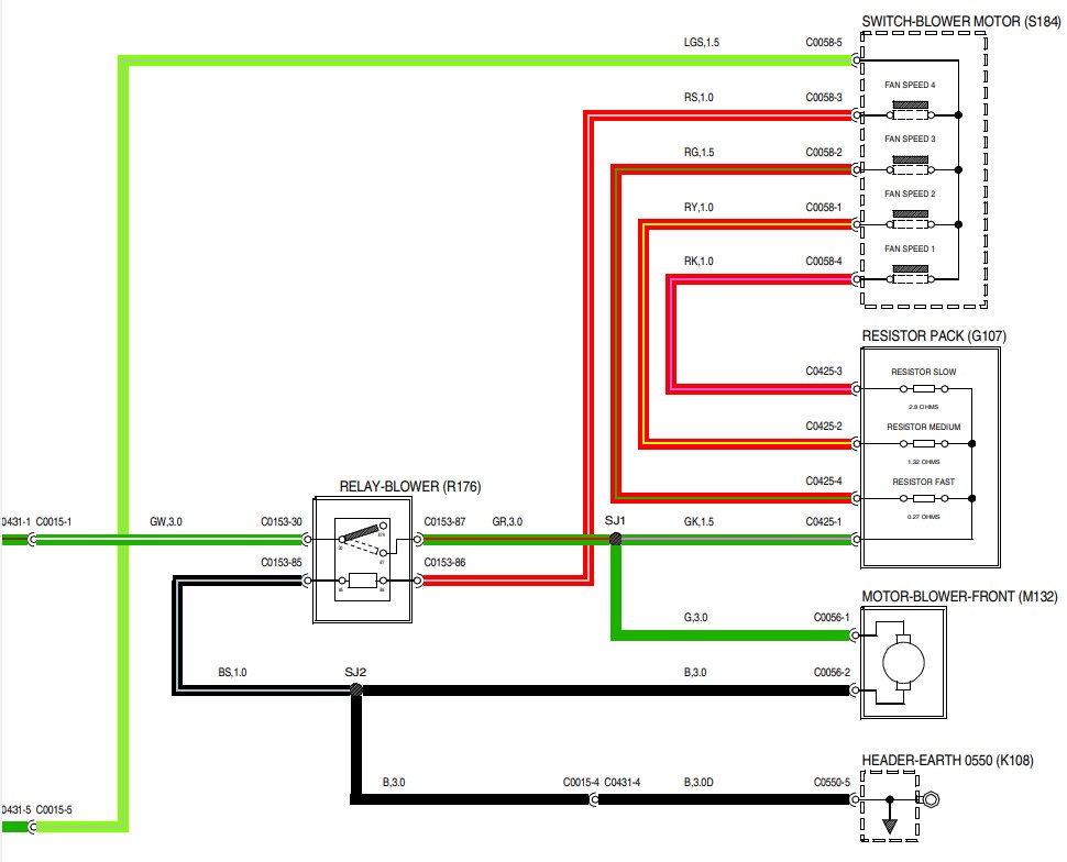

Приведенная тобой схема точно актуальная для тебя? На моей схеме еще фигурирует реле в цепи включения 4й скорости. Если бы оно у тебя было я бы подумал что оно неисправно.
https://upforme.ru/uploads/0000/d3/70/5069/t380064.jpg
Итак, купил б.у. резистивную сборку. Прозвонил неизвестный науке элемент - звонится в обе стороны => не диод.
Поставил вместо моей - не помогло.
Похоже догадка про реле правильная.

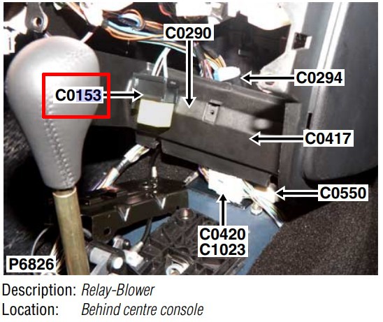

rufn написал(а):
С наскоку обнаружить под капотом такового не смог.
https://upforme.ru/uploads/0000/d3/70/5069/t348365.jpg

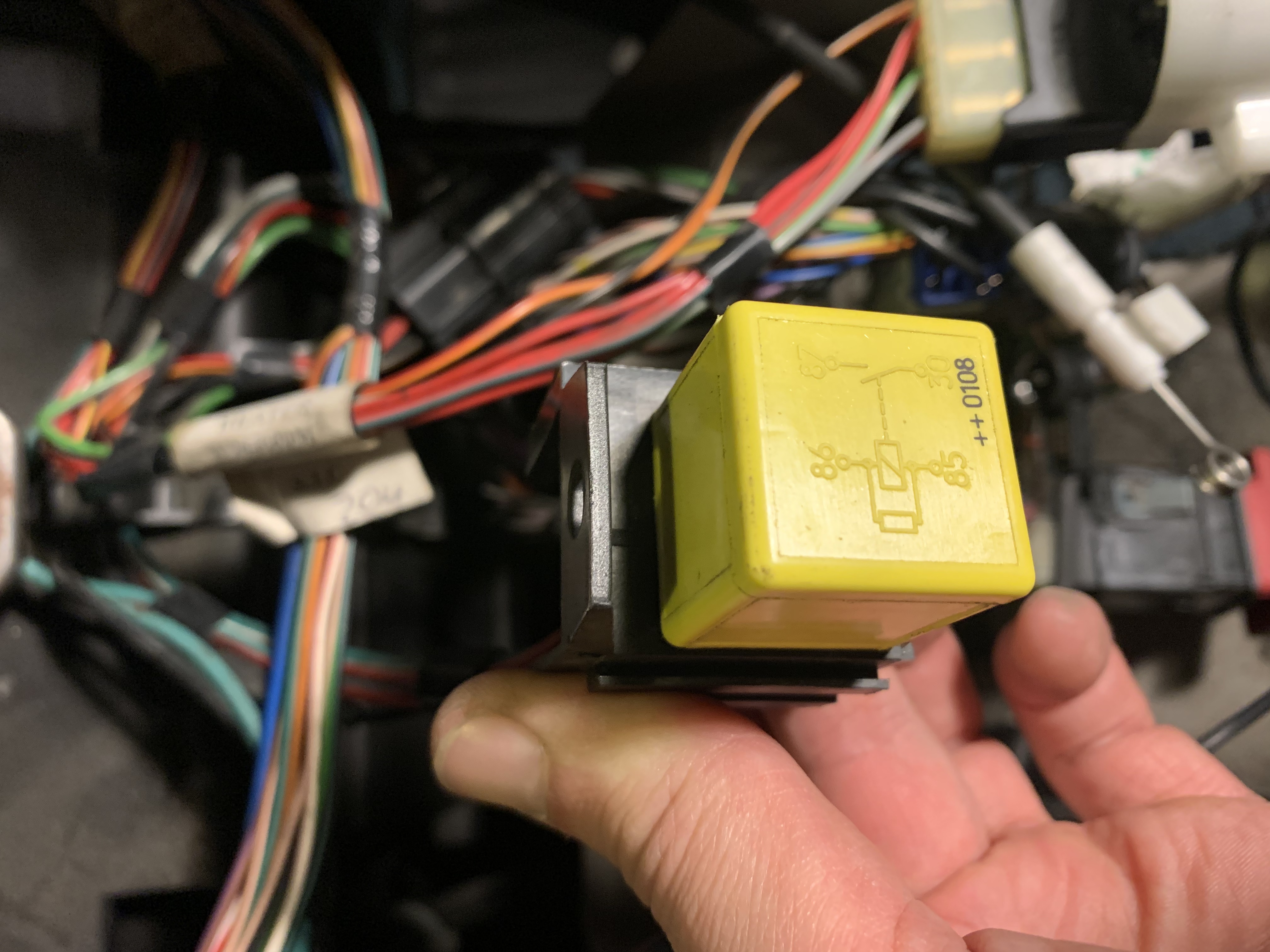

итак.... барабанная дробь...

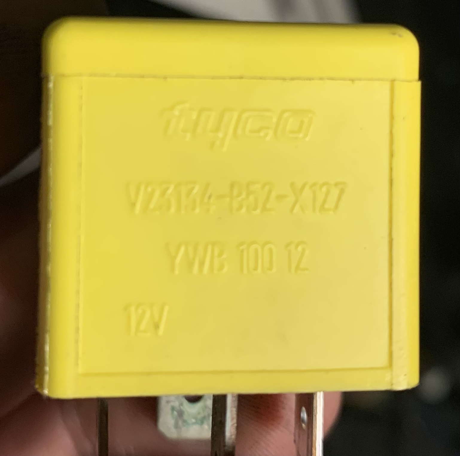

это было действительно реле, но...
картинка с действительностью слегка разошлись.

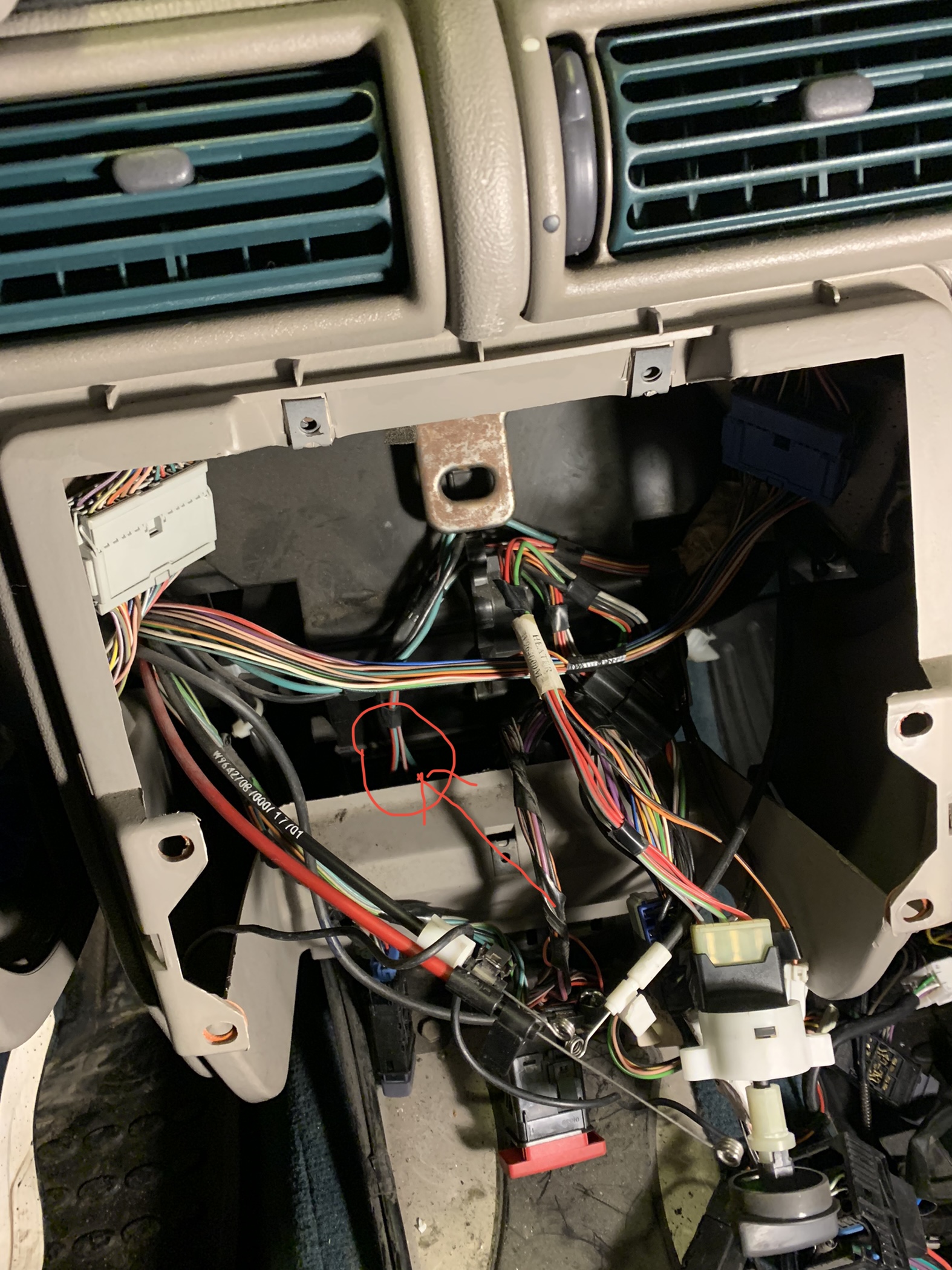

релюху нашел на слух при переключении на 4ю скорость. Находится так - надо разобрать всю морду торпеды с выключателями. За нижней частью пластикового корпуса, который является нижней частью торпеды и прикреплен к полу, находиься релюха.
снимается двидением влево (там подобие салазок).
Проверил временно заменив его на реле дальнего света из блока под рулем (1ое слева если что). Всё заработало.
Фото прилагается.
местоположение релюхи (см. красная стрелочка)
https://upforme.ru/uploads/0000/d3/70/7164/t284009.jpg
виновница банкета
https://upforme.ru/uploads/0000/d3/70/7164/t29313.jpg
https://upforme.ru/uploads/0000/d3/70/7164/t894581.jpg
Постарался снять в масштабе для понимания.
Всем огромное спасибо!

По-сути обычное реле. Врезал любое с разъемом и забыл, если такое не нашел. По поводу так называемого диода из сообщений выше, это не диод а термопредохранитель, при чем не восстанавливающийся. Перегорает при превышении температуры определенной, на нем она должна быть написана и стоит на всех авто на вентиляторе печке. Я дебил один раз пытался его перепаять  http://s3.uploads.ru/lqZGT.gif. Спалил и все
Про реле ты прав - обычное. Тут вопросов нет и я его уже подобрал. Мне не понятно почему его нет на схемах с запчастями...
Из моих заморочек - поставил на 40а т.к. пред на печку стоит номиналом 40а. Пусть лучше пред перегорает чем лезть опять туда в поисках релюхи... Автоваз выручает.
А на счёт перепаять это ты круто... Он при нагреве отвалится imho. Только контактная сварка. Да, я знаю про высокотемпературные припои, но...
