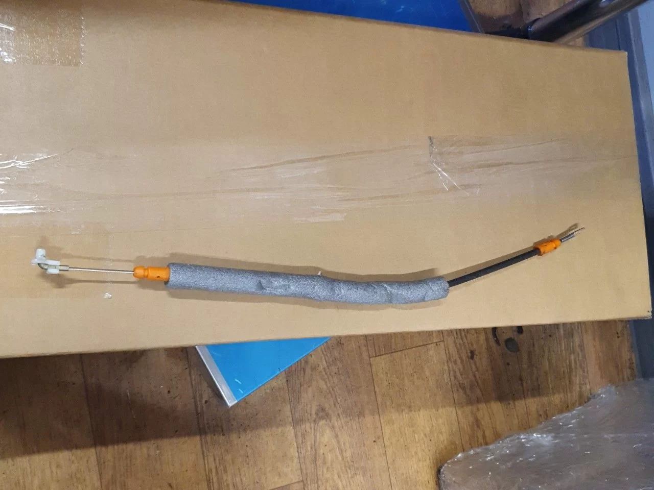

Неисправность или поломка этого узла,встречается редко.Речь идёт про внутренний трос(тяга).ручки открывания двери.Кто сталкивался?Просьба делиться опытом...
https://upforme.ru/uploads/0000/d3/70/4918/t935757.webp
Да вот ещё что.Из неприятного.Цена тросика как у чугунного моста. :D Донорские цены от 700р.Для информации.
Столкнулся с такой проблемой. Оторвался наконечник, который заходит в ручку.
Решил проблему как электрик. Тонкую гильзу на конец троса и на него наконечник проводов, зажал обжимником. Металлической проволокой соединил с ручкой.
  Жаль что не сделал фото.
